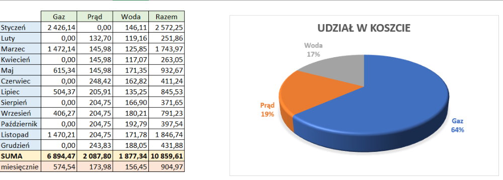

Natomiast wrzuciłem rachunki w excela za dom i za 2024 wyszło mi tyle (2025 jeszcze niecały)
Roczne zużycie to niecałe 2000 kWh energii.
