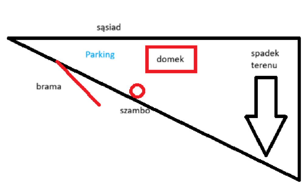

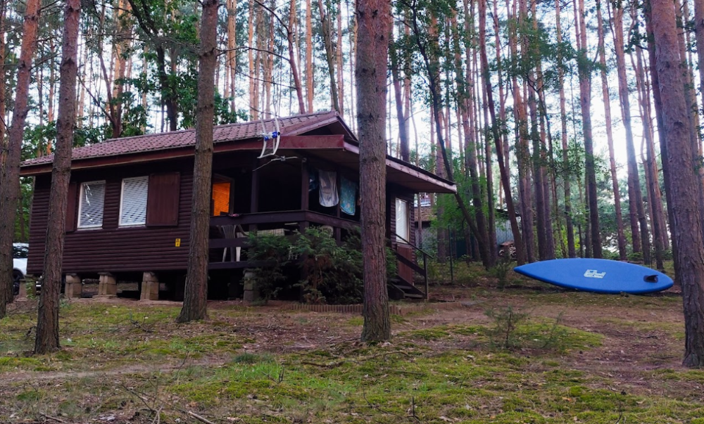

Fakty:
-działka z możliwością zabudowy (podobno, wg relacji Ojca);
-aktualnie dom letniskowy typu chyba Pilawa w podstawie 4,8 x 7,20
-na słupkach / bez fundamentu
-media (woda, prąd, szambo)
-aktualnie dom "zarejestrowany", odprowadzane podatki, wrysowany w lokalne plany,
-niezgodność: za blisko granicy z sąsiadem jest ściana z oknem - jakiś "inspektor" zalegalizował to, pod warunkiem że okno będzie "zabite deskami" - no, nie jest, a sąsiad ma wyrąbane bo to zalesiona część jego działki, a dom ma po drugiej stronie.
-domek powstawał w czasach gospodarki wiecznego niedoboru, więc ma swoje wady/dziwne rozwiązania, itp
Chciałbym/marzy mi się:
- wymiar ten sam w podstawie (spokojnie wygospodaruję salon i kuchnię, małą sypialnię i łazienkę z WC), antresola na połowie, otwarta z łóżkiem podwójnym
- ocieplony/całoroczny z piecem typu koza / lub coś "estetycznego" na pellet
- działka jest zalesiona, słońce nie operuje bezpośrednio, a że jestem leniem, to elewacja ma być maksymalnie bezobsługowa, co w moim przypadku oznacza blacha na dachu i dłuższych ścianach, + jakaś deska "syntentyczna" na ścianie tylnej i frontowej;
- przykłady: #Forreston THOR (pasuje mi bryła do działki); #Wierzba Modern B
Kłopoty/problemy:
-co z istniejącym domkiem? Nowy musiałbym wpasować w dokładnie to samo miejsce, nie mogę zatem używać "starego" jako magazynu; Ktoś to kupi za psi pieniądz, rozbierze i posprząta po sobie?
-dojazd jest utrudniony, nie może być mowy o dowiezieniu na miejsce dużych elementów "na lawecie" - szerokość drogi dojazdowej to max 3,5-4m, jeden zakręt 90*, dookoła las/drzewa, laweta się "nie złamie"
-działka ma spadek. który wyklucza pełny fundament, nie ma mowy o wyrównywaniu gruntu bo musiałbym zbudować jakąś ścianę oporową od strony sąsiada. Czyli albo jestem ponownie skazany na "słupki" albo z jednej strony fundament będzie miał 30cm, a z drugiej 80cm (tak, jakieś 50-60cm spadku na 5m).
Jakieś podpowiedzi?

Nie da rady zrobić kapitalnego remontu tego co jest?
Zamiast desek w oknie można dać luksfery lub jest coś takiego jak witryna/fix ppoż.
1 godzinę temu, bielaPL napisał:
jak betoniara się zmieści to jest ok
Mieści się szabiarka, ale droga gruntowa "klęka" po takim przejeździe.
Pewnie się da, tylko po co?
Kilka lat temu był "liftingowany" - nowy dach, powiększony taras, ocieplenie sufitu, wymiana podłogi wewnętrznej, obicie wewnątrz na nowo... dalej jest to domek z PRL ze wszystkimi wadami: - małe okna, brak ocieplenia ścian i podłogi, itp ...
Konstrukcja podłogi jest w b.dobrym stanie, ale dalsze inwestycje w to, topienie $$$ w coś co nigdy nie będzie takie jak nowy domek.
