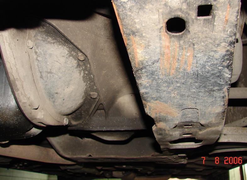

wlazisz pod samochod i jesli na skrzyni od dolu masz taka duza klapke przykrecona na kilka srub to mozesz wymienic sprzeglo bez demontazu skrzyni
klapki tej nie da sie przeoczyc zlosnik.gif przy najblizszej okazji zrobie jej fote zlosnik.gif

Mówią, że jeżeli koło zamachowe jest "garnkowe" to bez wyjmowania skrzyni się nie obejdzie.
Czy o tę klapkę ci chodzi?
> Znalazłem fotę w sieci i zaznaczyłem strzałką. Czy o tę klapkę ci
> chodzi?
eeee pod dziwnym katem jakos ta fota zrobiona wiec na 100% Ci nie powiem hmm.gif
> powiem
Poszedłem do garażu i zrobiłem fotę. Podmieniłem w poście powyżej. Teraz dobry kąt? wink.gif
> Teraz dobry kąt?
> Pozdroofka

Ta klapka u mnie jest otoczona chyba z dziesiecioma srubami i jest na styku skrzyni i silnika. Jej obecnosc to jeszcze nie wszystko, rzecz w typie kola zamachowego, jak ktos juz napisal.

Mam pytanko czy jak tą klapkę odkręcę żeby sprawdzić jakie mam koło zamachowe to poleci jakiś olej czy tam jest sucho??????????
> Witam
jest taka możliwość , że tę "klapkę" w pozycji pionowej będziesz miał od strony miski olejowej (na 3 śruby). Natomiast w pozycji jak na zdjęciu możesz mieć taki poziomy , prostokątny dekielek skrzyni biegów na kilka śrub i tego właśnie nie odkręcaj .

bardzo prosto to sprawdzic; jesli od spodu na kolnierzu skrzyni masz deklik do odkrecania,ale od spodu nie z boku, to masz mozliwosc wymiany sprzegla bez wyjmowania silnika, skrzyni
Robiłem swojego czasu sonde i wyszło że X16SZ ma dekiel i proste koło zamachowe, więc da się łatwo sprzęgło wymienić. Ja w X16SZR nie miałem już tak dobrze.
