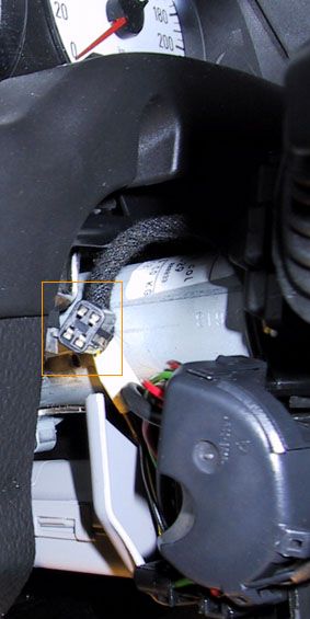

Dokładnie,sam tempomat "siedzi" w kompie,a manetka ma tylko przyciski do sterowania nim.Z drugiej strony wydatek rzędu 50pln nie jest na tyle wygórowany,żeby bawić się w zbędną druciarnię. zlosnik.gif
a ja mam pytanie do kolegi , piszesz z e podpioles i wsio ok a ja wpiołem i ne i działało bio nie mialem gdzi e podpiac tej dodatkowej kostki malej a z niej idzie sterownie do tempomatu z tego co wiem , i tu nie kazdy ma ta dodatkowa wiazke ja nei mialem i sprzedalem wiazke spowrotem
to zazdrosze koledze bo ja w swoim autku nei mam dodatkowej tej wiazki z 4 kabelkami i dlatego musiał bym robic nowa instalacje do tej manetki frown.giffrown.gif

dlatego wcześniej było napisane,żeby upewnić się czy jest wyprowadzona wiązka(widoczna na zdjęciu załączonym przez Skodan-a) idea.gif
