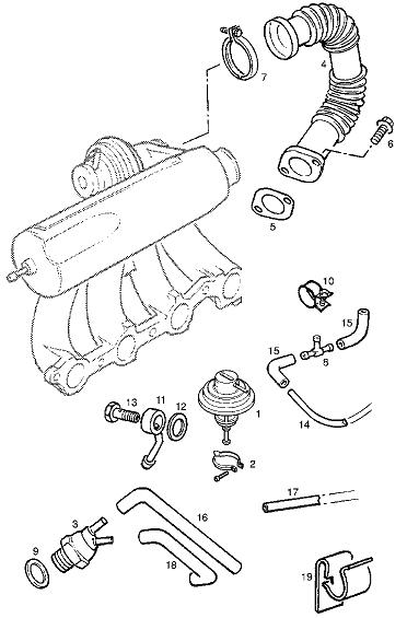

> Czy u ciebie recyrkulacja wygląda tak?
EGR na wygląd jest taki sam bo widze ,że ma grzybek,ale u mnie przykręca się go pionowo do kolektora ssącego.Z tego co widze zasada działania jest ta sama.
Ja mam silnik X17DTL, czy wystarczy zaślepić uszczelkę nr 5?
U Ciebie można i tam, ale wydaje mi się, że dużo prościej będzie na złączce nr 7.
> złączce nr 7.

Dorobiłem blaszkę z blachy transformatorowej grubości 0,6mm i średnicy 36mm
Jest miękka ale i tak było ciężko od razu założyć objemkę na miejsce.

teraz tak sobie wymyśliłem , (ogladając rycinę uszczelki kolektora dolot) ze można ową blaszke, którą montuja w 1,7 Dtl zamontować również,
Trzeba by było rozebrać kolektor dolotowy i w miejscu gdzie wlatują spaliny zaslepic i powinno byc po problemie
Jest to w sume taka wolna myśl, nie wiem czy realnie do zrobienia, niech ktoś kto się zna, się wypowie
