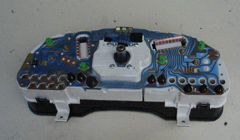

Są 4 żarówki do podświetlenia deski

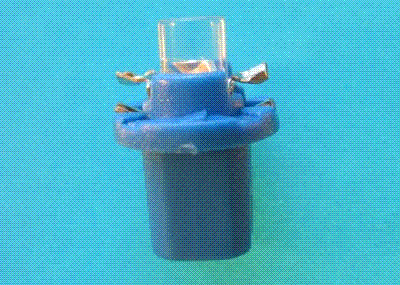

> Typ to chyba R5. tak wyglądają:

Podświetlenie deski to jedno a kontrolki to drugie. Do podświetlenia deski są 4 tak jak napisałem a ile jest żarówek do kontrolek to zależy od twojego wyposażenia. W mojej asterce większość jest niewykorzystana. Mam tylko kontr oleju hamulca poduszki CE i kierunkowskazy. Chyba nic nie pominąłem.

Dla jasności - Te w zielonych oprawkach to od podświetlenia a w czarnych te na dole to jak nietrudno się domyślić - kontrolki.
Niebieskie bedziesz montowal????
Kupilbym same oprawki R5 ,tylko nie wiadomo gdzie .Ma ktoś może namiary na sklep z samymi oprawkami ?
ja to stare zarowki wylutowalem i wlutowalem diodki z opornikiem pod zegarkiem tym nad radiem czyli protoplasty DID'a i reszty grinser006.gif

Też tak robiłem ,ale po co mam kupować oprawki z żarówkami jak mogę kupić same oprawki .Tylko gdzie ?
