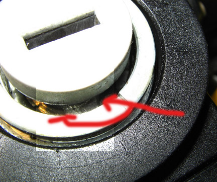

Ostatnio mam problem z blokującą się stacyjką. Po prostu nie mogę przekręcić kluczyka. Podzwoniłem po mechaniorach: serwis zaśpiewał sobie 500 zł, elektryk 200, a mój mechanik był tak zawalony robota ze mógł mnie dopiero umówić za tydzień, Więc z braku innych perspektyw rozebrałem sobie osłonę kolumny kierowniczej i po kilku próbach i wypitych wspomagaczach myślenia wyqumałem że naciśnięcie zapadki ( patrz foto ) spowodowało że kluczyk się przekręca. No i jak już jeżdżę miesiąc i prawie zawsze musze tyknąć gwoździkiem ta blaszkę. Może ktoś wie jak to cholerstwo zreperować smile.gif bo żona już się ze mnie nabija. 277413279-zamek.jpg

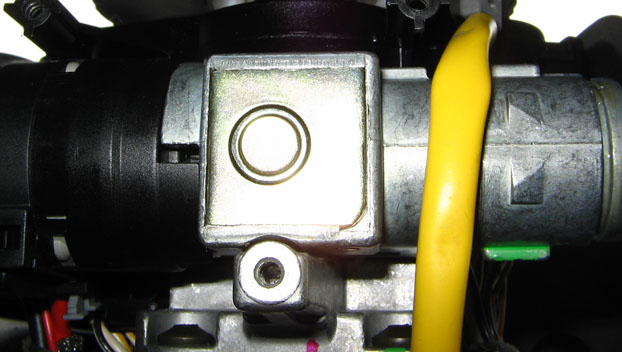

Dziurka będzie patrząc od dołu tz. spod kierownika. U mnie jak się zrypała wkładka to była zima i nie miałem czasu szukać dziurki - rozwaliłem stacyjkę (solidny śrubokręt i młotek) i odjechałem na śrubokręcie (zamiast kluczyka) mlot.gif

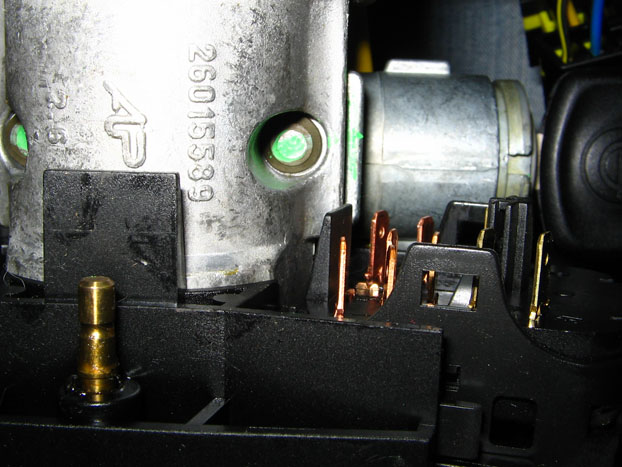

Czy to jest ta dziurka? ale chyba nie bo wkładałem i nic : 277430099-stacyjka.jpg
teraz troszkę z bliska popatrzyłem jak stacyjka pracuje. blokuje ta zapadka którą widać na foto1. czasami za mocno się obniża i wtedy nie można przekręcić kluczyka, a jak pozostanie milimetr wyżej wtedy stacyjka pracuje normalnie.
Kurcze u mnie jest trochę inna stacyjka niż ta na zdięciu, ale tak czy siak dziurka gdzieś być musi nie ma bata.

Wczoraj robiłem to usiebie. Dziurka jest od góry -czyli jak sie patrzy na kierownicę to pod kierownicą. U mnie jest poduszka wiec jest ona nieco zasłonieta obudowami z plastiku i złaczem elektrycznym. Dostać sie tam jest cieżko - wsadzałem drucik ale dopiero jak zastosowałem cienki kluczyk imbusowy (jest on zagiety i dopiero tak tam można go wsadzić). Pamietaj że najpierw przekreć stacyjke na 1pozycje i dopiero pchaj w dziurkę. Jak trafisz dobrze to sama wyskoczy. wczesniej już raz też szukałem tej dziurki i dopiero za 2 razem doszedłem.
