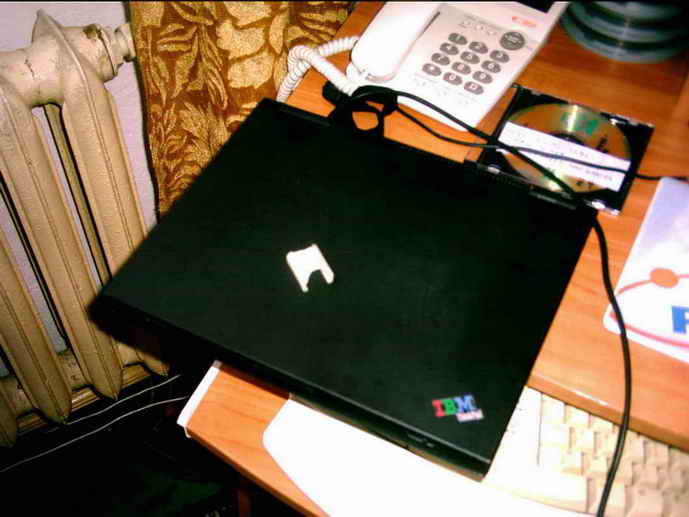

Element ten nazywa sie slizgacz, prowadnica cięgna
numer części 90090807
numer katalogowy 9 00 720
Jak nie mozecie tego dostać w ASO to zapytajcie kolegi Boulera może to wam sprowadzi. Ja dostałem to w ASO bez problemu.
Dodaje fotkę ale jest marnej jakości bo aparat ma do du..... to jest ten biały plastok na laptopie zlosnik.gif
