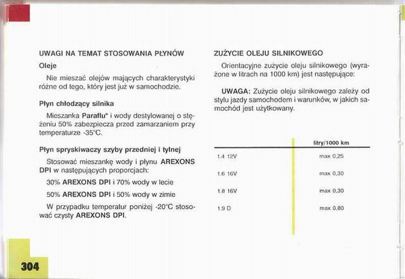

Mam przed oczami oryginalną insrukcję italiana.
dla 1.4: max 0,25 l/1000 km
1,6: max 0,3 l/1000km
1,8: 0,3 l/1000 km
2,0: 0,35 l/1000 km
1,9 TD 75 KM max 0,80 l/1000 km
1,9 TD 100: j.w.
a swoją drogą to jeżeli od zalania oleju do górnej granicy do następnej zmiany spada dużo poniżej minimum to już coś niedobrego się dzieje.
Uszczelniacze zaworowe na początek. Pierścienie to juz zużycie rzedu rzędu >0,4 l/1000km
> 1,8: 0,3 l/1000 km
> 2,0: 0,35 l/1000 km
> 1,9 TD 100: j.w.

moim zdaniem to fiat podal przyzwoite normy. Zaloze sie ze jesli do tych aut co nie biora oleju wsiad kretyn, co do pracy zima robil 3 km dzienni, a auto caly czas bylo by niedogrzane a on by je butowal , to te normy spokojnie mozna by osiagnac.
A co do zuzycia powyzej o,4 litra/1000 to nie koniecznie musza byc juz pierscienie. Przez uszczelniacza i prowadnice zaworow moze palic duzo, duzo wiecej. A zdarzaly sie juz podwiniete uszczelniacze, a wtedy to nawet litr na tysiac
no wrocolem niespodziewanie do domu na tydzien wiec odrazu sprawdzialem tego manuala od samochodu po czym zrobilem skan ktory jest w zalaczniku, i nie rozumiem skad ktos ma info na temat 1L w bravie screwy.gif
Czyli wychodzi na to, że po roku jazdy nie trzeba spuszczac oleju - bo go tam juz nie ma - tylko zalac nowy biglaugh.gif
niezbyt rozumiem hmm.gif chyba chodzilo ci o przebieg pomiedzy wymianami smile.gif bo przez rok mozna zrobic np 100km smile.gif
no ale srednio wymiana co 10k km wiec moze w tym czasie ubyc 3 L !! wg instrukcji
