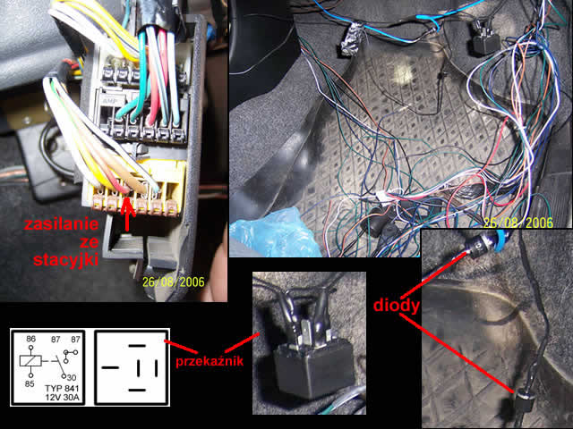

1. Najpierw ciągniemy sobie instalacje zasilającą, jako że według poniższego schematu szyby maja działać po odpaleniu silnika lub wtedy jak otworzy się drzwi trzeba pociągnąć 2 zasilania: z akumulatora i ze stacyjki. W stacyjkę wpiąłem się w to miejsce jak na zdjęciu [foto1]. Jeżeli ciągniecie prosto z akumulatora to warto wpiąć po drodze bezpiecznik dla bezpieczeństwa tak z 30A.

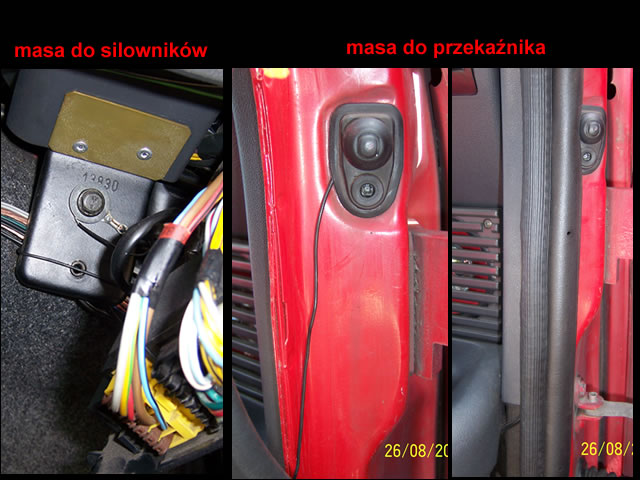

2. Następnie podłączamy masę która potrzebną do siłowników, najlepiej ją wziąć z 2 miejsc pod deską rozdzielczą oraz podłączamy masę do przełącznika krańcowego drzwi i prowadzimy kabelek pod uszczelką [foto 2].
3. Całość z podłączonym przekaźnikiem zamontowałem pod półką przed pasażerem ze względów że miałem tam dużo miejsca ale można też całość zmontować przy bezpiecznikach.

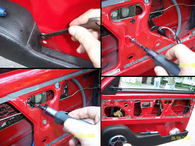

1. Następnie jeżeli mamy już załatwione zasilanie zabieramy się do rozbierania drzwi. Odkręcamy podłokietniki (2 śruby) zaślepkę klamki (1 śruba) i wyjmujemy korbki drzwi (trzeba podważyć zapinkę) [foto 3].

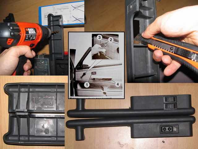

2. Przy okazji jak mamy zdemontowane podłokietniki możemy powycinać dziury pod przyciski (ja zrobiłem to dzień wcześniej na spokojnie). Najlepiej do tego użyć wiertarki i nożyka. Ja postanowiłem zamienić podłokietniki miejscami tak żeby obsługujący miał dostęp do przycisków bardziej z przodu (rozstawy otworów są takie same) [foto 3].
3. Demontujemy boczki drzwi i matę, aż w końcu dotarliśmy do serca drzwi.
4. Żeby zdemontować mechanizm szyba musi być w pozycji zamkniętej i trzeba odkręcić 6 śrub: 2 śruby mocujące go do drzwi (jedna będzie się znajdowała pod boczną półeczka wiec trzeba będzie ją zdemontować) i 2 mocujące go do szyby i 2 mocujące mechanizm przy korbie [foto 4].

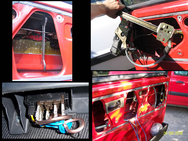

5. Żeby szyba się poleciała nam w dół trzeba by ją jakoś zablokować - ja użyłem do tego najzwyklejszego klucza [foto 5].
6. Następnie montujemy mechanizm do drzwi i później do szyby. Najlepiej jest go włożyć w ten sposób jak na zdjęciu [foto 5].
7. Ciągniemy odpowiednio wiązki pod deska z jednej i drugiej strony przez przelotki gumowe w drzwiach (jak ktoś nie ma polecam zakupić).
8. W miejscu zaraz pod podłokietnikiem wycinamy nożykiem w macie i w boczkach dziury do przeciągnięcia kabli i montujemy z powrotem na drzwi.
9. Bierzemy lutownice w dłoń łączymy przyciski z kablami konektorkami [foto 5].

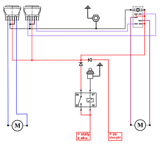

Poniżej jest schemat podłączenia elektrycznych szybek...

Special thanks blagam.gif to CCinek za schemat zasilania oraz innym za nieocenioną pomoc... IThankYou.gif001.gif

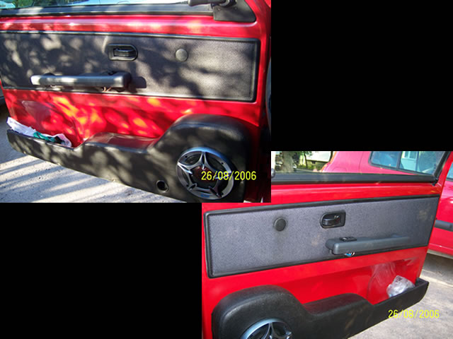

> > > > > foto 6

mam do Ciebie 1 pytanie, na foto zobaczyłem obudowy glosnikow na drzwiach, czy takie mozna kupic , czy to wlasna robota
jesli mozna kupic to jaka cena i czy pasuje do seja, z gory dzieki za odpowiedz

Panele są robione. Kupiłem je na allegro. Zobacz sobie na allegro wiem ze któryś z centomaniaków sprzedawał takie waytogo.gif

A sprawdzałeś co się stanie jak ktoś będzie otwierał prawą szybę a ty zaczniesz ja zamykać ? przyciskiem po twojej stronie.
Trochę też nie kumam po co podłączałeś się pod napięcie po stacyjce skoro i tak idzie z aku ?

Spójrz na schemat i na opis. Po to podlaczylem napiecie ze stacyjki ze jakby szlo caly czas z aku to by mi sie przyciski podswietlaly na non stopie i by mi aku siadl. A teraz jest tak ze jak otworzysz drzwi to otworzysz sobie szybki. Tak samo jak odpalisz auto to tez manewrujesz szybkami.

Już działa! Po prostu źle podłączyłem kable z prawego przełącznika wystarczyło zamienić + z - i wszystko zadziałało... zBylu zrobiłeś naprawdę dobry manual ok.gif
> No seria, a po lewej chyba z uno to są
No to wydaje mi sie ze powinno hulac. Sprawdz sobie jakie sygnaly ida z tego przyciska z uniaka. Przycisk po stronie pasazera przekazuje caly czas sygnal ktory jest dawany z przycisku po stronie kierowcy. Wiec sygnaly musza byc tak podlaczone jak na schemacie inaczej nie bedzie dzialac.

MIałem podobny problem. Kwesja jest jakiej grubości kable zastosowałeś. Ważne jest też żebyś się wpiął w dobrą masę.
Mi pomogło jak wziąłem masę z tad skad jest pokazane na manualu.
