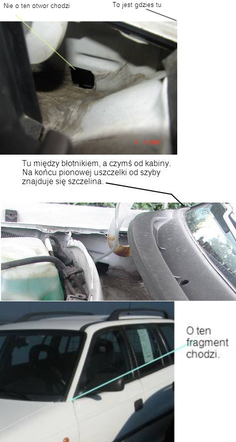

Panowie. Gumowy lejek jest drożny. Otwory w rancie też. Wydaje mi się najbardziej prawdopodobna jest ta uszczelka pod szybą. Chcialbym jednak wyeliminowac jeszcze jedno ciekawe miejsce, o którym wie tylko ktoś kto zdjał błotnik. Dolne kąty proste (lewy i prawy) szyby otoczone czarną uszczelką i nagle kończą się. Jest szczelina i zaczyna się błotnik. Jestem pewny, że tam dostaje się woda, ale kompletnie nie wiem co się z nią dzieje. Czy poleci sobie na dół i cześć, czy w jakiś sposób może przedostać się do środka? Jeżeli ktoś z Was rozebrał blotnik to wie, czy tamtędy woda ma fizyczną możliwość przedostania się, czy nie. Jeżeli to wyeliminuje to pozostaje podszybie. Jestem w pracy i nie mam aparatu, z dostepnych mi zdjęć z netu spróbuję przedstawić o jaką szczelinę (otwór to nie, nieco przesadziłem) mi chodziło (patrz załącznik). Lelek, czy ja mogę jakoś odsunąć uszczelkę z szyby i na wszelki wypadek na ten klej dołożyć silikonu? Bo nie widzę kompletnie ktoredy leci, a mam wilgotno.
Witam.
Wydaje mi się, że woda tym "bokiem" (na 3 zdjęciu) na uszczelce spływa otworami ze zdjęcia 1, ale może nie mam racji hmm.gif ?
A w błotniku nie ma żadnego kanału, poprostu leci sobie na dół.
Masz rację! Woda wlewana w otwór na zdjęciu nr 1 przedostanie może przedostać się do środka! Właśnie 4 tygodnie temu sprzwdziłem podłowę a tam pełno wody po stronie kierowcy! Wszystko zalane! Musiałem wyjmować i susyć! Okazało się że gdy wlewałem wodę w otwór zdjęcia nr 1 woda przedostawała się do środka! Powód rozszczelnienie u góry gdzieś w tej wynience zdjecie nr 1 Zakleiłem silikonem łączenie i zostawiłem otwór. Teraz nie ma mowy żeby woda przeciekła! Spływa spokojnie na gół nie dostając sie już do kabibu! Czyli gdzieś może i u ciebie jest takie rozszczelenienie!
> gdy wlewałem wodę w
No chyba żarty sobie robisz...
> Powód
No to nie mów, że wlewała się przez ten otwór. Uszczelnienie blach ci puściło a nie lało się przez ten otwór. Przecież otwór zaczyna się w miejscu gdzie kończy się kabina.
> sie już do kabibu!

A czytałem czytałem, tylko teraz to się zastanawiam czy u mnie ta druga uszczelka jest (była?), w każdym bądź razie ja uszczelniłem wyżej tj. na styku podszybia i szyby. A za sam tutorial to respect 20.GIF
> Witam
> Proponuje sprawdzic czy przypadkiem spod tapicerki drzwi nie wycieka ....
Właśnie.
Dogadałem się z gościem na myjni i szukaliśmy.
Okręciłem progi, wyjąłem te pierwsze gąbki (tych drugich (z przodu) nie dałem rady, obłożyłem gazetami i mam tak:
1) koło głośnika ciurkiem ładnie leci sobie nadół na uszczelkę, następnie po blaszce pod dywanik, a co będzie sobie żałować angryfire.gif,
2) gazety, które powpychalem pod szybę, suche;
3) gazety, które były pod druga gąbką, na kole zrobiły się wilgotne kiedy lałem wodę dokładnie na lusteko i tą szczelnę, którą starałem się pokazać na zdjęciu;
4) wymacałem, że tak z 15 cm gdy blacha wspina się do góry, występuje rant, łączenie blach. Wilgtny, czy to może być to?
Na razie susze go przed zimą. Drzwi rozebrałem i staram się je uszczelnić, na ten rant w podłodze nawalę silikonu (uniwersalnego). I zobaczymy.
Chyba obaj mielismy rację. Ty do szczeliny ja do głośników:
