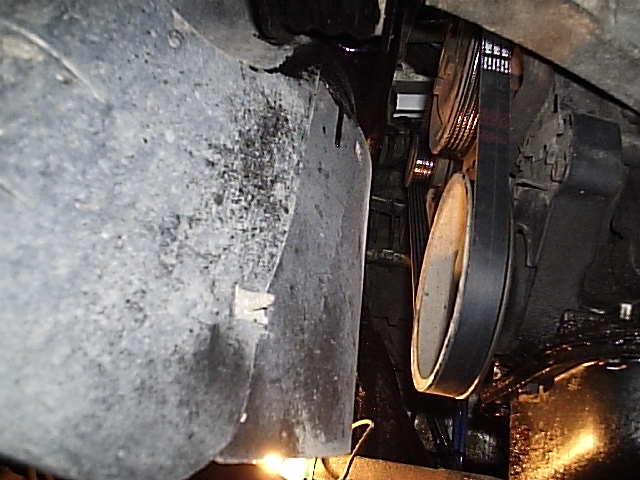

Wstawiam zdjecie, gdzie jest ten napinacz?
> No to nie mam tego!
Nie masz i ja nie mam. U nas pasek napina sie alternatorem. Mamy tak jak na rysunku C6562. Z tym, ze w opisie jest, że pasek przechodzi przez łapę silnika (tzn odwrotnie zlosnik.gif) Etzoldowi nie mozna we wszystkim wierzyć wink.gif Według niego w naszym silniku nie ma EGRa wink.gif
Kolega shapyr ma autko z '93 to i ma napinacz.

Dzięki kolego Lelek za pomoc, bo ja sam juz zgłupiałem i szukałem tego napinacza grinser006.gif

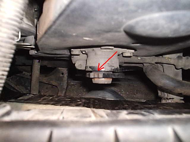

Wydaje mi się że dochodzi to z okolic tego koła pasowego które jest na samym dole, to górne oraz na alternatorze odpada.
A na tym dolnym jest napędzana pompa wspomagania chyba, dobrze mówie? i dlatego myślałem że może to być jakieś łożysko?

To się wydaje logiczne: poślizg paska następuje gdy jest rozruch alternatora (największy moment oporowy), a więc albo pasek jest źle naciągnięty, albo za długi. Jeśli np. przedtem założony był pasek za długi, a mechanik kupił taki sam, to efekt pisku się powtórzył.
> Odgłos ten dochodzi
> z dolnego koła pasowego.
Dolne koło siedzi na wale i jest kołem, które napędza pasek. Górne koło to pompa wspomagania. Alternator to wiadomo...
Piszę to, bo kilka postów wcześniej posądzałeś dolne koło o to, że jest kołem pompy wink.gif
> jest kołem pompy
kolega Przemo603 dobrze gada dolne koło to od pompy wspomagania a górne to rozrząd i alternator.
> Czcesz powiedzieć, że w twoim samochodzie rozrząd jest napedzany tym
> samym paskiem co alternator? No chyba zartujesz.
> Dla pewności zobacz na fotę i przemyśl...
> Pozdroofka
Kolega Lelek ma znowu racje, sprawdziłem, musze potwierdzić i przyznać sie do swojej pomyłki cool.gif

Ten uchwyt mam uszkodzony (zdjęcie w zał). Czy można to odkręcić i wymienić, czy jest to razem z pompą wspomagania i nie da sie osobno dokupić?
