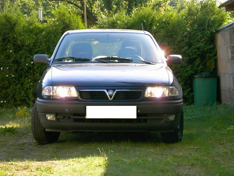

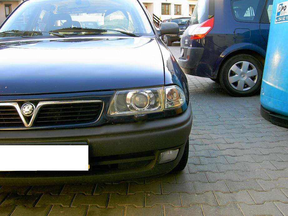

i nastała jasność - założyłem xenon do mojego astrolota
Ponieważ sporo jeżdżę nocą postanowiłem wysposażyć moją astrę w xenon. Zestaw zamontowałem bez najmniejszych problemów i bez ingerencji bezpośrednio w instalację elektryczną auta. Barwa 6000K i żarówki H7. Panowie powiem wam, że mimo ceny tej całej imprezy:
- lapmki FK 800zł
- zestaw xenon 700zł
- soczwki Valeo H7 80zł
warto było w to zainwestować. Całość świeci rewelacyjnie i poprostu nie jestem w stanie wam tego opisać. Jak będę sprzedawał astrę poprosu wymontuję zestaw i wsadzę oryginalne reflektory H4, a całość sprzedam oddzielenie. Ake to pewnie dopiero za 3 latka nastąpi. Nie robiłem manuala z montażu ponieważ nie posiadam aparatu.
Zdjęcia wrzucę jak tylko znajdę czas na spotkanie się z Bryndzkim w Sieradzu.
pozdrawiam
Przemula

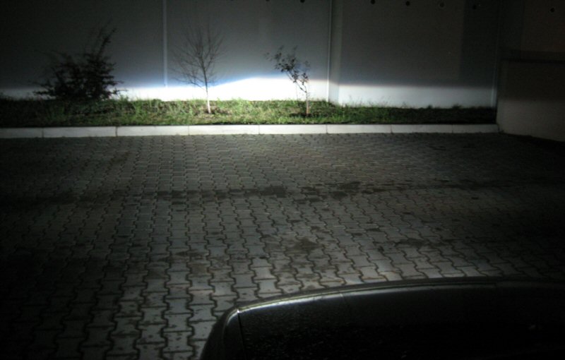

trzeba sie spotkać i pofocić ok.gif u mnie tylko jakiś weekend wchodzi w gre...

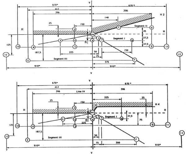

Przecież wystarczy przeczytać ze zrozumieniem w/w tekst żeby od razu zrozumieć że to NIE jest to samo... -> analogicznie - "czy klima manualna i klimatronik to to samo"?
Samopoziomowanie może działać dynamicznie - nawet w trakcie jazdy dobierając wysokość lamp do aktualnego położenia/wychylenia pojazdu.
Przepisy nie mowia nic o autach ale sa przepisy dotyczace reflektorów xenonowych i jezeli policjant bedzie znal ten przepis to sie nie wymigasz. Bo według tego przepisu takie reflektory maja byc wyposazone w spryskiwacz bez wzgledu czy sa od nowosci czy pozniej zakładane..pozdrawiam

Soczewki to powinienieś mieć od xenonów - inne formowanie strumienia niż w H7
Ja założyłem zestaw na H7 i nie miałem z tym problemów. Nie wiem dlaczego kolega pisze o innym formowaniu strumienia. Zasada jest ta sama. Świecic na drogę a ni po oczach. Soczeka ma tą przewagę, że o wiele lepiej skupia światło na drodze w przeciwoeństwie do zwykłych lamp. Będę miał za dwa dni do sprzedania dwa takie zestawy na H7 o barwie 6000K w cenie 700zł więc jeśli będą chętni to zapraszam na priv.
