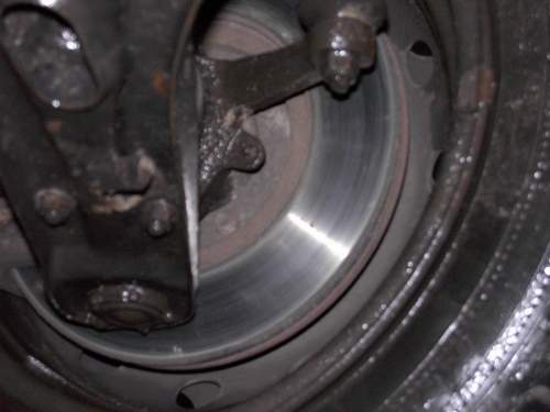

o czymś takowym myslisz?
a tu widok od tyłu w 14calowej feldze z Tipo:
Hamulce pochodziły z punto turbo - wentylowane tarcze 257mm i zaciski hamulcowe s systemie lucas 54mm
do zablokowania kół trza było uzyć mniej siły niz do naciśniecia gazu do końca....
lae żeby to miało sens to wymagane są dobre szerokie opony - w lecie pracowały u mnie micheliny 185/55r14 a w zimie fuldy w tym sammy rozmiarze.
pozdr
> do końca....
> rozmiarze.
> pozdr

Takie hamulce jak miałem (przód to co na zdjeciach , tył seryjny) zakomicie wystarczały (silnik 1,7 turbodiesel).
Po zbalansowaniu hamulców droga hamowania była naprawde bardzo krótka - tak na oko ze 100km/h ponizej 40m.
dodatkową zaletą był mniejszy nacisk na pedał przy wzroscie precyzji.
pozdr
