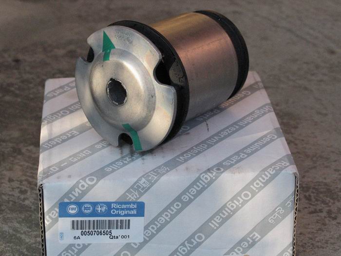

jak kiedys gadalem z mechanikiem to pokazywal mi taka tuleje i mowil ze najwiekszy problem to ja poprawnie zamontowac (ona nie jest kierunkowa - ma inny przekroj na dwoch kierunkach). Moze twoje zostaly po prostu niewlasciwie zamontowane? hmm.gif
Ale je jest dosyć ciężko źle zamontować. Bo mają zielone strzałki namalowane. zlosnik.gif
Jeśli coś nie ma takiego kształtu, że w innym położeniu po prostu nie wejdzie, to ne jest to żaden problem. zlosnik.gif Tuleje są okrągłe, więc...

imo sugeruje to z\e jednak cos z montazem bylo nie teges; mozliwosci jest kilka stawiam na to ze ta strzalka nie zostala jednak poprawnie zinterpretowana ewentualnie ze tuleja poszla jakos nie tak podczas prasowania (ewentualnie sie obrocila podczas wprasowywania)

klopot jest taki co te strzalki maja wskazywac; podobno maja byc w osi belki i ogolnie w kierunku jazdy; moj mechanik mowi ze przy wciskaniu moze sie to ustrojstwo obrocic i wtedy jest kaszana
to nie to; wykonczenie tych tulei objawia se glosnym "łup" vel "jeb" oraz co trudniej zauwazyc wyciekiem plynu ktory jest w srodku

Jeszcze jedno pytanie - żeby się upewnić:
Strzałka ma być równoległa do płaszczyzny belki, czy raczej do poziomu po zamontowaniu? hmm.gif Belka jest zamontowana pod pewnym kątem do nadwozia - na ile ten kierunek montażu powinien być precyzyjny? hmm.gif
> poziomu po zamontowaniu? Belka jest zamontowana pod pewnym
> precyzyjny?
Belka się ugina o parę stopni w czasie obciążania, więć IMHO ważne jest zachowanie generalnego kierunku, a nie jakiejś wielkiej precyzji.
> precyzji.
No tak, ale ogólnie belka jest montowana do nadwozia pod kątem jakichś 30-stu stopni (gdy zwisa swobodnie), po ustawieniu auta na kołach ugina się gdzieś o połowę tego kąta do góry, co daje już sporą różnicę. hmm.gif
Czy np. strzałka ustawiona pod kątem około 45 stopni "do przodu i do góry" w sytuacji gdy auto stoi na kołach jest OK czy już nie? hmm.gif Tak mam teraz z jednej strony - w zasadzie patrząc na samą belkę to "generalny kierunek" jest zachowany, ale jakoś nie mam przegonania co do tego, czy jest to poprawny sposób montażu hmm.gif

strzalka ma byc zamontowana w osi belki i ma byc skierowana w kierunku przodu pojazdu
I tak przy okazji usłyszałem dzisiaj jeszcze jedną teorię - nie wiem, na ile prawdziwą hmm.gif Podobno zamiast wprasowywać tuleje w belkę, lepiej jest wbić je młotkiem (uderzając poprzez gruby i ciężki kawałek stali przyłożony do boku tulei) - ponoć zdarza się, że przy wciskaniu prasą gumowa część tulei może zostać uszkodzona spineyes.gif
