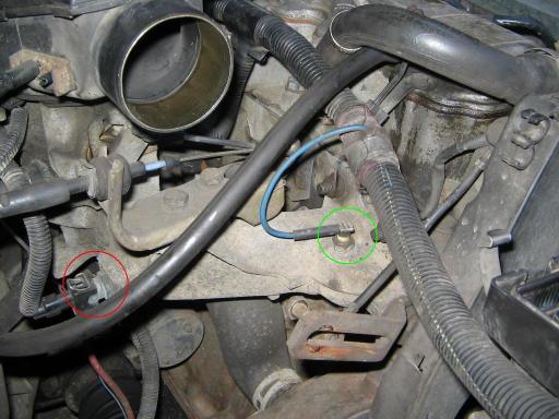

no dobra koledzy dzięki za wyczerpujące odpowiedzi,a teraz chciałbym strzałką na fotce (oczywiście prośba)aby pokazać gdzie znajduje się to ustrojstwo?

Ale koledze raczej chodzi o czujnik temp. do ECM, a nie do wskaźnika w desce.
A to zapodam żeby obydwa były widoczne. W czerwonym kółku do ECM, w zielonym do wskaźnika.
U mnie ten do ECM jest centralnie pod DISem a na tych fotkach tak jakby dwa po tej samej stronie

A jaki masz silnik, bo myśmy tu podali do C16NZ i C14NZ, żeby kolegę w błąd nie wprowadzić?
