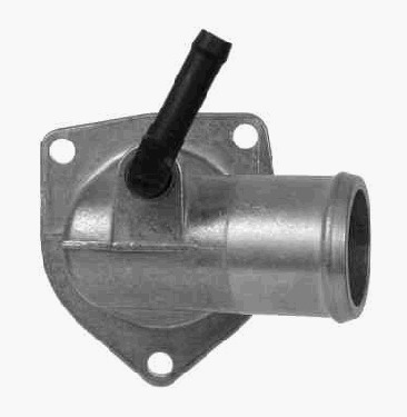

Pocieszyliście mnie,u mnie też jest w czasie jazdy jest 85-86 C. Uff jeden wydatek mniej, a już myśłałem ze czeka mnie wymiana termostatu - a propos ile kosztuje termostat do "G" i czy łatwo go wymontować przy silniku 1.4 16V ?
Grzech(u)
Numer katalogowy 1338331, cena 125 zł. Zakładam, że masz silnik X14XE.
Wymiana jest prosta, bo jest "na wierzchu". Trochę płynu ucieknie.
