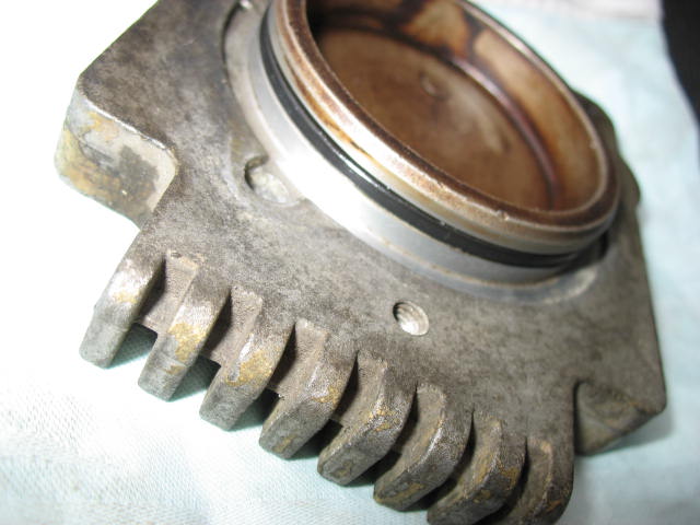

trzeba odkręcić cewkę zapłonową (3 torxy) , odpiąć wtyk , następnie są 2 śruby , chyba 10 . Sciągasz podstawę cewki i powinien ukazać się o-ring
Dzięki Panowie. Dzisiaj kupiłem oring i jutro biorę się do wymiany. Z Waszych obiaśnień wygląda to na prostą robotę. Jak wymienię to się pochwalę.

właśnie wczoraj wymieniłem ten oring w asterixie... 4zł i 15 min roboty i suchutko grinser006.gif.

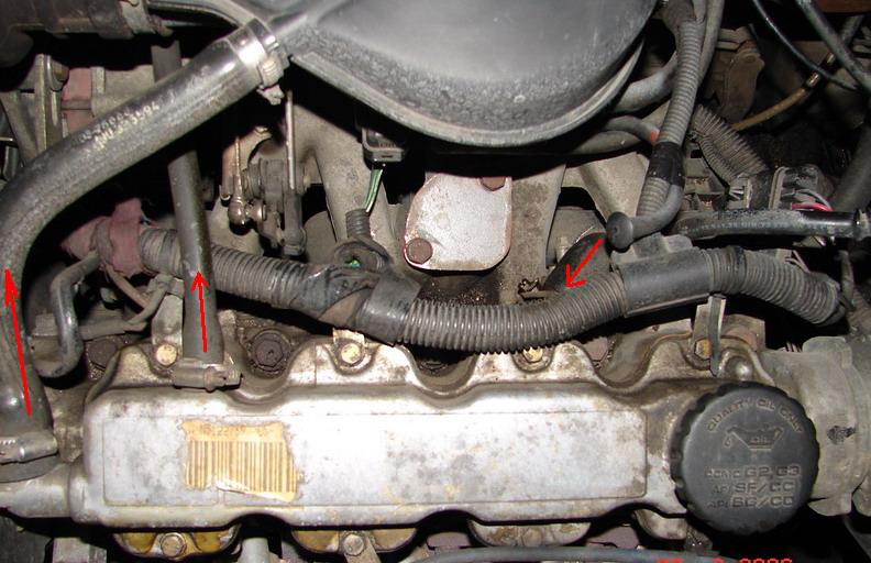

Tam nie jest potrzebny żaden silikon, tym bardziej, że uszczelka jest korkowa. Ale nie o to chodzi. Trzeba zastanowić się, dlaczego przez tę uszczelkę cieknie. Przecież pokrywa zaworów to nie zbiornik oleju, który by przeciakał. Tam przecież jest tylko stosunkowo niewielka ilość oleju, która podawana jest w kanale w wałku rozrządu, wydostaje się przez otwory w nim i smaruje krzywki. Można powiedzieć, ze istnieje tam zawiesina kropelek oleju rozpylona w powietrzu przez ruch obrotowy wałka. Więc dlaczego olej wydostaje się na zewnątrz przez uszczelkę?
Ano dlatego, że pod pokrywą panuje spore ciśnienie. I to nie ciśnienie oleju tylko powierza. Wszystkiemu winna jest odma odpowietrzająca skrzynię korbową.
Na focie zaznaczyłem czerwoną strzałką dolot ze skrzyni do pokrywy zaworów. Z pokrywy odchodzą dwa węże odprowadzające powietrze: jedna do pokrywy wtryskiwacza, druga ginie za przepustnicą. Kiedy porówna się przekroje rury dolotowej z wylotowymi to widać od razu, że więcej powietrza dochodzi niż jest w stanie ujść przez dwa węzyki. Ale to jeszcze nie jest tragedia, uszczelka wytrzyma ciśnienie, które wytwarzają tłoki kiedy poruszają się w dół. Gorzej sięrobi, kiedy pod tłoki dostają się spaliny (krótko mówiąc kompresja "ucieka" ), wtedy ciśnienie pod pokrywą zaworów jest tak duże, że olej rozpylony w powetrzu jest wrecz wyciskany przez uszczelkę.
Wniosek z tego taki: jeżeli komuś przy POPRAWNIE zamontowanej i dokręconej uszczelce wycieka olej - powinien przyjrzeć się kompresji, czy przypadkiem nie spadła i pierścienie są do wymiany.
> No to przepłaciłeś, kosztuje 4 zł
> Żartuję oczywiście, chociaż naprawdę kosztuje 4 zł.
> przez uszczelkę.
> wymiany.
> Pozdroofka

a wracając do oringu aparatu zapłonowego to myślałem że jak u mnie nie ma aparatu to i nie ma oringu hehe.gif
Wymieniłem (cena 1zł 60gr 270635636-JUMP2.gif) pomogło.

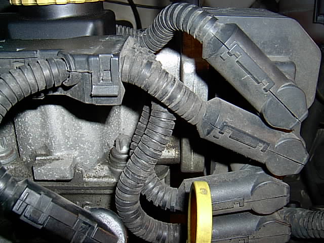

A czy te trzy śruby które trzeba odkręcić to sa te które widać na pierwszym zdjęciu, czy trzeba też odkręcać te śruby z drugiego zdjęcia. czy ktoś może trochę bardziej szczegółowo opisać, będe wdzieczny.
> Witam
> pierwszym zdjęciu,
tak
> wdzieczny.
dwie pozostałe znajdziesz po zdjęciu cewki , która trzyma się na 3 torxach widocznych na zdjęciu pierwszym

To mogą być też uszczelniacze zaworów. Aby się upewnić czy wali "dołem" czy "gorą" możesz zrobić tak:
Zdejmij odmę, która łaczy skrzynie korbową z pokrywą zaworów i tam wąchaj (zdejmij od strony pokrywy), Jeżeli będzie czuć BARDZO intensywny zapach spalin, to pierścienie. Jeżeli bedzie smierdziało mniej niż przy wąchaniu "spod korka" (przy założonej odmie) to znaczy, że uszczelniacze puszczają bardziej.

Witam. Dzisiaj i ja postanowiłem zabrac sie za ten wyciek. Zakupiłem na tygodniu oring w oplu do mojego silnika, numer sie zgadza z tym, ktory podal kolega Lelek. Rozkreciłem ustrojstwo i okazało sie, ze ten oring który dostałem wyglada zupelnie inaczej. Tzn. zalozony jest jakis pierścień, który jest wykonany chyba z jakiegos metalu bo jest twardy i w przekroju nie jest okrągły tylko kwadratowy. Dodatkowo nie ma jakiegos przeciecia, takze nie wiem jak specom w oplu udalo sie go wcisnąc na miejsce, w ktorym jest. hmm.gif Juz chcialem zapodac ten oring jako dodatkowe uszczelnienie ale postanowiłem sie zapyta Was. Załączam fotki które zrobiłem. Z góry dzieki za odpowiedź. Pozdrawiam.
> tylko kwadratowy.
Z fot wynika, że w metalu jest zatoczenie w którym siedzi oring. Jest kwadratowy bo... jest stary smile.gif wyjmij go i załóż nowy.
> kwadratowy bo... jest stary wyjmij go i załóż nowy.
Nie to nie dlatego, że jest stary, on ma nawet takie lekkie żłobienia wokół. Wida że fabryka taki włożyła. Nawet nie wiem jak bym miał go wyją bo to jest jakiś metal bo próbowałem lekko srubokretem go poruszac. Najpierw myslalem ze ten co zakupiłem to jakies dodatkowe uszczelnienie.
