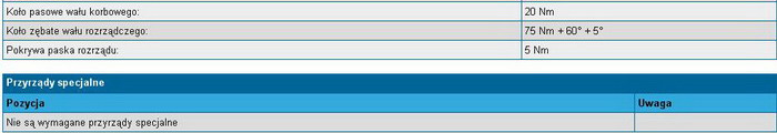

Może to ci pomoże:
Tu trochę większy/czytelniejszy obrazek:
O właśnie - teraz sobie przypominam że na zębatce wału korbowego też jest wcięcie. Głowy nie dam ale na kole wałka rozrządu może też jest jakaś kropka hmm.gif
> Można wiedzieć z czego to są zrzuty?
