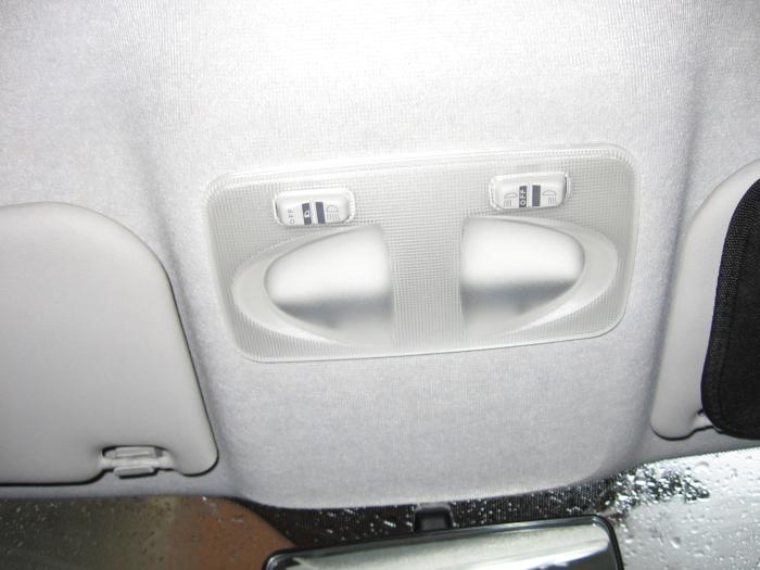

Podłaczamy kabelek,i energicznie wciskamy lampkę w dziurę oink.gifzlosnik.gif
A oto efekt...

właśnie hehe.gif moje 60KM to nie hagieta oslabiony.gif a też tak świeci
> właśnie moje 60KM to nie hagieta a też tak świeci
> prosę bardzo
> Tak samo,ino lusterko jasne
Powiedz mi jeszcze czy duzo lepiej świeci ?
> Fajnie wygląda trzeba będzie się zastanoić nad tym
lepiej o tyle, że są 2 żarówki, chociaż słabsze - przedetem 1×10W, teraz 2×5W ale inaczej są umieszczone i mają inny rozpływ światła - tamta dawała snop w dół, te dają jakby 2 kierunkowe na prawo i lewo
