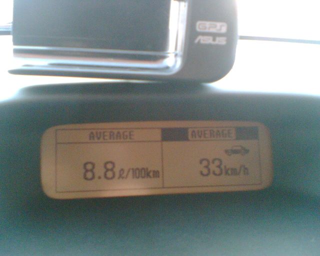

8.8 w mieście pali mi Ave, a to jakby nie było nie ten silnik i nie ta waga (foto z kompa w załączeniu).
