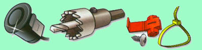

Zamiast lutować polecam zaciski do łączenia(podpinania sie do kabla). Nie trzeba nic ciąć ani lutować. Tylko zaciskasz se załączke na kablu w który sie podpinasz i si. Można zaoszczędzić sporo czasu i nie ma druciarni. Taka spinka kosztuje z 70gr, zależy jeszcze na jak gruby kabel, mają je we wszystkich sklepach eletron.

Szczerze mówiąc pierwszy raz słysze o czymś takim. A do zaciskania tego ustrojstwa to trzeba jakies specjalne kleszcze czy zwykłe bedą ok. Jesli mozna to ja prosze o jakis link poglądowy jak to ma wyglądac.
jak zakladalem u siebie to mi zeszlo 5-6 godzin. tylko wszysto sprawdz abys pozniej nie musial znowu rozbierac aby cos poprawic. sciana.gif ja wlasnie mialem poprawke silownika po 3 dniach.
> ma wyglądac.
Linka żadnego nie widze, może uda sie coś znaleźć. Budowa tego prosta jak cepa, zwykłe kleszcze tylko do zaciśnięcia spokojnie stykną. Podkładasz kabel w który chcesz sie włączyć, obok wtykasz drugi, razem zaciskasz, zatrzaskujesz i gra.
Znalazłem tylko coś takiego(w załączniku). To jest to czerwone na rysunku.
Jak sobie pomysle ile szybciej i łatwiej by poszedł montaz centralnego to aż mnie szlag trafia... Poprostu wielke dzięki za oświecenie ze coś takiego istnieje... 20.GIF

A ja tych zaciskow nie polecam bo zdarzalo sie ze po jakims czasie przestawaly kontaktowac. Prawda jest taka ze nie ma jak porzadny lut ok.gif
> lut
Trza pożądnie zacisnąć smile.gif Moim zdaniem w przypadku takiego podłączania drobnych kabli pod deską czy przy bezpiecznikach to sie sprawdza. U mnie funkcjonują pół roku i wszystko styka, ale np mam instalacje gdzie już pare lat są i bez problemów z kontaktem. Może to zależy jeszcze jaki producent bo to mały badziew i z wykonaniem może różnie być.
