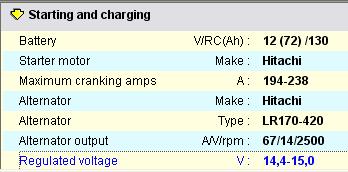

Jest tak; mam alternator hitachi
- na moim aku (dodam, że ma dwa lata, ale u poprzedniego właściciela sporo przeszedł, m.in podsuszona jedna cela, u mnie rozładowany dwukrotnie na cacy - padł . Spece stwierdzili, że zasiarczony, ale był odsiarczany:()
ZATEM:
- wyniki na moim to - max do 13,8 V na obrotach od 1000 i bez świateł
- max do 13,5 V - na światłach z radiem
- na nowym włożonym testowo w serwisie max13,9V na w/w obrotach ze światłami , max 14.oo bez świateł. Ponad 14 ani razu.
Elektryk twierdzi, że to w granicach normy. Nie wiem, czy warto kupić nowy aku? cena 240 pln. Czy też olać i jeździć dalej. A może jednak rozbierać alternator?

Ja mam pytanie odnosnie danych ktore "wstawiles jako obrazek". Mam rozumiec ze max napiecie altka to 14V czy to jakas usredniona wartosc. A co z tą "regulacją" 14,5-15 V, jak mam to rozumiec ?
Od siebie dodam ze na klemach max jaki zaobserwowalem to 14,1 przy nowym aku (bez odbiornikow).
> wartosc.
To jest tak: przy obrotach 2500 napięcie wyściowe ma być 14V przy wydajności prądowej 67A.
Jest to zakres napięć jakie w jakich "porusza się" regulator napięcia (na takie napięcia jest "ustawiony"). Z tego wynika, ale niewiem czy można temu wierzyć (dane pochodzą z Autodaty), że normalne napięcie tego alternatora to 15V natomiast pod obciążeniem 14.5. Przy obciążeniu nominalnym 67A napięcie powinno spaść do najwyżej 14V

Dane dla alternatora Hitachi (te, które podałe wyżej):
67A/14V/2500obr napięcie regulowane 14,5V - 15V
Dla porównania Bosch przy moim silniku :
70A/14V/6000obr napięcie regulowane 13,7V-14,5V
i przy silniku 1,8 16V:
napięcie regulowane 14,2V - 15,2V
Jak widać nawet dla tego samego producenta napięcia regulowane są różne i nie można generalizować, że jak ma się Boscha to napięcie ma być xxV bo jak widać do różnych silników dawane były różne alternatory i regulatory Bosha.

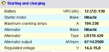

I tak ma być. Zobacz na dane Twojego rozruchu i ładowania w pigułce:
Jak się patrzy na dane z Autodaty to od tych wartości napięć dla wszystkich typów alternatorów trzeba zawsze odjąć 0,5V wink.gif
