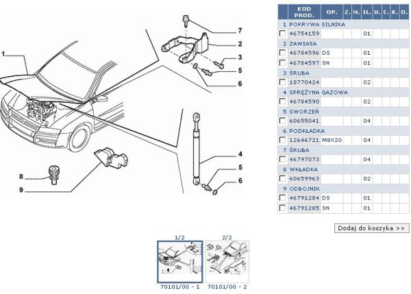

Zgodnie z obietnicą foty jak to wygląda w Stilo:
Zrobiłem też parę pomiarów:
- odległość międy punktami mocowania siłownika przy maksymalnie otwartej masce: 506 mm,
- długość całego siłownika: 522 mm,
- odległość między punktami mocowania siłownika przy zamkniętej masce: 354 mm (inaczej mówiąc siłownik "skraca się" o 152 mm),
- średnica siłownika w najgrubszym miejscu: 17 mm.
Obydwa siłowniki są identyczne (można je zamienić stronami).

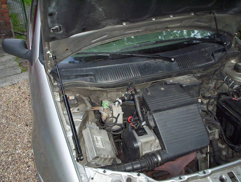

Jeszcze mam fotkę by yaboll
ale jak zawsze jesli sie wypowiem to muszę powiedziec ze jest to .......bezpotrzebne a dlatego ze w MK2 trzeba bedzie dociskac klapę w celu zamkniecia gdyż siłownik w dużym stopniu zamortyzuje ciezar klapy i zatrzask sie nie zamknie tongue.gifwiec......mozna przy okazji wgnieść maskę cfaniaczek.gif
eeeeeeeeeee zawsze musze dobic zeby mach sie zamknela inaczej sie nie domknie wiec nie powinno byc zle zlosnik.gif
> jedyne co moge powiedziec to dziekuje i teraz bede kombinowal zeby
> umnie to sie znalazlo
> z tego co widze, to bez wiercenia sie nie obejdzie
eeeeeeeeee juz mam pierwsze przemyslenia i chyba tak zle nie bedzie, dorobi sie blaszki z nierdzewki i bedzie cacy zlosnik.gif
