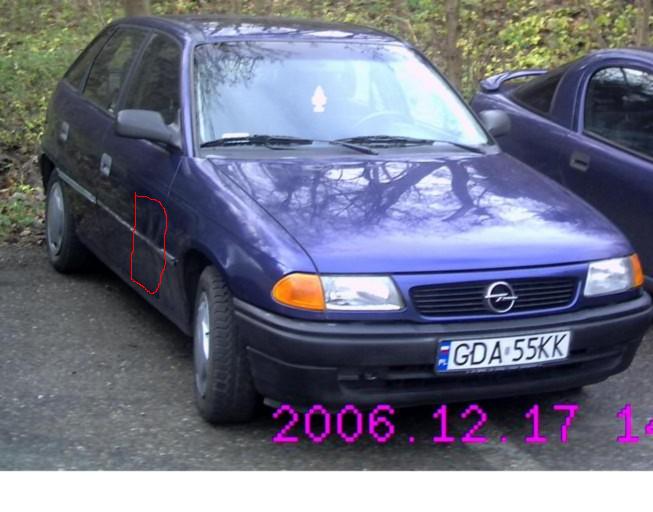

Przed swietami ( listopad) mialem male bum no i od tego czasu moja asterka nie jest taka piekna. Zastanawiam sie co zrobic teraz... Poki co sam lekko wyklepałem drzwi no ale lekkie fale są ... uszkodzone zostały tylko drzwi.. jeszcze nie bylem u lakiermajstro-blacharza ale sie zastanawiam czy warto ... ile za to mniejwiecej weźmie i czy nie lepiej znaleźć takie same drzwi (np z jakiegos Anglika)
PS. tak jak na zdjęciu - drzwi pasazera tylko lekko opadly ale juz zamykaja sie w miare ok (niestety nie mam innego zdjecia)

Tragiczna ta fota. Może gdybyś z drugiej strony odbił to by odskoczyło. ciężko powiedzieć bo na zdięciu słabo widać.

Co do drzwi to walor jedynie estetyczny - bo jako tako drzwi domykaja sie i nic nie leci, szyba sie otwiera bez problemow itp.
Probowalem odbijac na wszelkie sposoby... ale tam jest cieżki dostęp bo i belki wzmacniajace (nie są ruszone raczej) i takze blacha na drzwiach wiec ciezko bylo reke wlozyc aco dopiero odginac tongue.gif
blotnik nie jest ruszony same drzwi tylko przy mocowaniu ... tu zaznaczyłem na zalaczniku
chodzi mi o to co blacharz robi w takiej sytuacji ... bo wacham sie czy jezdzic z takimi drzwiami czy tez zrobic je (i miec 2 lakier na drzwiach clown.gif) i ile mniej wiecej za to wezmie bo waham sie nad jak wczesniej pisalem 1lakierowanymi drzwiami z angola o takim samym kolorze ehh confused.gif

Moja rada.Nie pokazuj numerów tablicy rejestracyjnej , jak pokazujesz zdjęcia swojego asteriksa.
Dowiedz się ile blacharz zechce za robotę i poszukaj w takim samym kolorze z demontażu, cena Ci sama odpowie.
Tak poza tematem, to pomarańczowe kierunki sam jej założyłeś?

na drzwi juz sie przygladałem minimum 250 zł ale stan trzeba by bylo zobaczyc na wlasne oczy ... a ze ja chce takie ze prawie niedrasniete to pewnie cena okolo 400-500zl mnie nie zaskoczy sick.gif no ale jeszcze trzeba znalezc w swoim rejonie identyczny kolor i 1 lakier ...co nie bedzie takie chop-siup icon_eek.gif
nie były cały czas od kiedy mam Astre. Zastanawialem sie nad zmianą na biale ale te jednak mi sie podobają i je zostawie 893goodvibes.gif

nr lakieru masz we wlewie paliwa oraz powinienes miec pod maska na tabliczce smile.gif
a na kolor obicia tapicerki będziesz zwracałuwagę czy przełożysz poprostu ze starych?
Ja bym jednak wolał poszukać dobrego i niedrogiego blaharza niż szukać drzwi.

Chce doprowadzic do stanu conajmniej takiego jaki byl przed... tapicerka przeszła szyba itp przeszła by na "nowe" drzwi
> szukać drzwi.
Hmm tez sie ku temu chyba skłonie choc boje sie ze zarzuci tone szpachl. Piwersza moja usterka lakiernicza wiec zbytnio nie wiem co i jak... on to by wyprostował jakos czy raczej bardziej w takich sytuacjach szpachla nadganiaja?? bo zbytnio nie mam pojecia jak fachowcy od blach to robia blush.gif

Nakładanie szpachlówki na elementy ruchome (drzwi, maska, pokrywa bagażnika) jest nieco ryzykowne, może pękać, a nawet odpadać. Moim zdaniem zawsze lepiej, a często i taniej jest wstawić porządne drzwi ze szrotu. Pozdrawiam.

dobry blacharz zrobi to tak ze bedzie malo szpachli, pekac moze dopiero przy ponownym uderzeniu. i nie ma sie co przejmowac tym ze bedzie 2 lakier smile.gif

No to tak ja prowadze warsztat w czestochowie i tutaj zaplacilbys jakies 350-400 zl za dobra robote, co do lakieru to masz go na tabliczce pod maska jest to jedna literka i trzy cyfry np: E270 spotkalem sie ze astra miala tabliczke w postaci naklejki na slupku z prawej strony ale w kazdym razie w lewym dolnym rogu jest numer problem w tym ze sam numer moze nie wystarczyc bo pod tym kolorem moze byc z 10 odcieni,
Zalozmy ze kupisz drzwi w takim kolorze a za jakis czas okarze sie ze jest inny odcien np. jak slonce przyswieci pod jakims katem.
ja bym drzwi nie kupil bo nawet lakiernik bez sprzetu nie jest czesto w stanie powiedziec czy lakier jest oryginal bo ktos mogl to wczesniej robic i ladnie wyszlo i nie do poznania to jest.
poszukaj u siebie dobrego warsztatu nie jakiegos kowala co wszystko jednym mlotkiem klepie i maluje w stodole a nie porzalujesz wydanych pieniedzy.
Co do pekania szpachli to sie nie masz czego bac bo jak jest dobrze podloze przygotowane i dobra szpachla to nawet jak jej z pol cemtymetra komus by wpadlo do glowy nalozyc to nic nie peknie.
A jesli boisz sie tego ze ci nawala szpachle bez klepania to umow sie z majstrem tak ze ty bedziesz chcial zobaczyc po klepaniu i jesli bedzie gosc OK to sie zgodzi.

hmm wszystko wyglada na bezwypadek(tym sie głównie kierowałem przy kupnie samochodu bo szukałem sporo i sporo giełd zjeździłem i ten mnie przekonał )... jest dosc mocno porysowany (maska itp) wiec raczej nic wiekszego nie miał bo raczej byłoby widać ... mozliwe ze ktos wymienił na takie albo były juz takie ,,,, choc tak jak cugiel mowi (dzieki za odpowiedz waytogo.gif ) jak dobry magik to zrobi ze trudno poznac...
