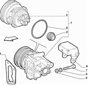

Tak się przyglądam i nie wierzę.....od kiedy pompa wody jest w napędzie rozrządu??. Popatrzcie w Zembowicza albo do epera i widać jak na dłoni że pompa wody jest w układzie napędu alternatora, wspomagania.
No chyba że eper się myli i zembowicz tez. albo ja widzę na kole od pompy rowki na wieloklin....
Tak czytam i włosy na głowie mi sie jeża od kiedy w 1.6 16V pompa wody jest napedzana rozrzadem icon_eek.gifhahaha.gif Pompa jest napedzana paskiem klinowym tym samym co alternator.

czyli mam rozumiec ze nie trzeba rozbierac rozrzadu aby wymienic pompe??
> pompe??
> czyli jak zwykle aso chcialo zarobic na mojej niewiedzy
no po jakiego grzyba...??
