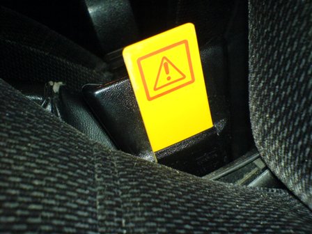

Co to moze byc ??
hej mam problem jak wyjełem fotel by nasmarowac prowadnice(chyba tak to sie nazywa ) wyskoczylo mi cos takiego przy fotelu kierowcy i neiwiem czemu to wyskoczylo niewiem.gif

A czasem napinaczy pasów nie masz wystrzelonych ?? Bo to jest ostrzeżenie że są wystrzelone blush.gif

Z tego, co wiem, to dość częsty problem podczas wymontowywania foteli. Wywalił Ci napinacz pasa bezpieczeństwa. Niestety, nie mam pojęcia, jak to naprawić i czy bez wymiany całego napinacza jest to możliwe.

niewiem czy to sa akurat napinacze pasów a jak tak to gdzie to sparawdzic ??

mi się to kojarzy z samochodem powypadkowym, wiem ze u ciebie wyskoczyło przez przypadek. ale jak sie to naprawia to nie mam pojęcia.

jezeli wczesniej tego jezyka nie bylo, to znaczy ze napinacz wystrzelil Ci podczas wymontowywania fotela. zeby tego uniknac trzeba go zabezpieczyc zawleczka, powinna byc przy napinaczu. z tego co wiec tego sie nie naprawia, tylko wymienia sie caly napinacz.

Właśnie ta żółta popierdółka jest znakiem wystrzelonego napinacza.

hmmm a kurde ile tennapinacz moze kosztowac ?? i do czego wogóle ten napinacz co on napina?

Na Allegro do 100 zł.
Napinacz w chwili wypadku ściąga, skraca pasy bezpieczeństwa dzięki czemu kierowca nie wali głową w kierownicę.

Podepnę się.Czy są w warunkach "garazowych" jakieś problemy z wymianą takiego napinacza. I jeszcze jedno pytanie - czy ten czujnik bezwładnościowy, który znajduje się podobno między siedzeniami przednimi (pod plastikiem tunelu ) decyduje o uruchomieniu poduszek i napinaczy, czy każde z urządzeń "odpala" niezaleznie.Pozdr

Napinacze pasów w F są czysto mechaniczne włączając w to wyzwalanie. Czujnik między siedzeniami steruje tylko poduszkami.
