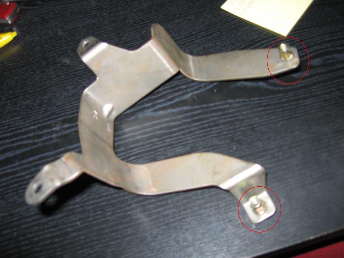

Nitonakrętki do mocowania fabrycznego subwoofera
o takie:
278175362-sub_mocowanie.jpg - takie same się stosuje do mocowania tej blachy do nadwozia ? hmm.gif
I czym ewentualnie je najlepiej zanitować ? Musi być do tego specjalna nitownica ? crazy.gif

raczej chodzi mi o problem z ewentualnym dostępem zwykła nitownicą w te miejsca
mi nitonakretki tak robili bez nitownicy:
1. bral srubke nakrecal na nia nakretke
2. jednym kluczem trzymal naktretke a drugim wykrecal srube z nitonakretki, w ten sposob nitonakretka sie "kurczyla" ona dosyc miekka jest i w ten sposob zostala "zarobiona"
tylko ze w takim wypadku ta srubka pociagowa musi byc dosc dobra 10.9 najlpeij zeby byla bo inaczej to mozna gwint zerwac a nie nita zacisnac zlosnik.gif
Wymaga specjalnej nitownicy. Jesli trafisz twarde nitonakretki to zwykla nitownica moze zrobic 30.GIF , o ile dasz rade wogole choc troche zacisnac. Jest potrzebna specjalna koncowka, ktora wkrecasz w nitonakretke.
Mam taka nitownice i ostatnio montowalem jednemu klubowiczowi wlasnie nitonakretki do mocowania suba. Trzeba dobrej sily w lapie, aby je zacisnac (te ktore akurat mialem, chyba byly jakies strasznie twarde zeby.GIF ).

Są specjalne nitownice do nitonakrętek.
Najpierw wkręcasz nitonakrętkę i ją zaciągasz.
Pneumatyczna kosztuje ok 2800EUR, a mechaniczna 250EUR.

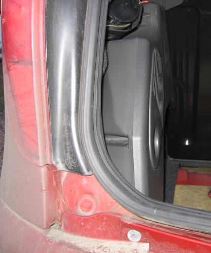

> wchodzi, pas nie przeszkadza ??
Przejeżdzałem sobie dzisiaj koło ASO Mimar w Piekarach...pomyślalem,ze wstapię zapytać...i na poczekaniu za całe 10 PLN "na kawę" mi zrobił gostek z blacharni zlosnik.gif
> Zamocowane

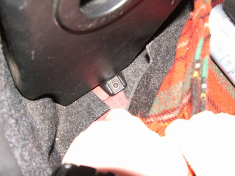

ma ktoś fotkę dolnego mocowania suba - chodzi o miejsce w podłodze do mocowania tej "stopki"... tam też jest miejsce na nitonakrętkę ?
U mnie żadnego otworu w podłodze niestety nie ma...
> nitonakrętkę ?
U mnie jest tam wkladka plastikowa i zwykly wkret/blachowkret. Tak bylo zrobione fabrycznie
taka czarna jakby łatka na podłodze z miękkiego materiału (bitumicznego) ?

Mocowanie wyglada tak.
Aby pokazac reszte musialbym wymontowac suba. W kazdym badz razie jest to alaplastikowy kolek, wepchniety w karoserie, cos podobnego jak w miejscach gdzie sa przykrecane do karoserii roznego typu oslony plastikowe.

czyli dziura musi być w blasze...no to podejrzewam,że u mnie kryje się ona pod taką łatką z bitumicznego materiału - będe musiał to zerwać cfaniaczek.gif
> zerwać
Bardzo mozliwe, ze jest. Ostatnio z kolega kszysztofem instalowalismy takiego suba w jego Punciaku i nie bylo tylko nitonakretek. Wiec je zainstalowalismy, a plastik w podlodze bagaznika juz byl fabrycznie. U Ciebie pewnie tez bedzie, no chyba ze Fiat znowu cos zakombinowal niewiem.gif
