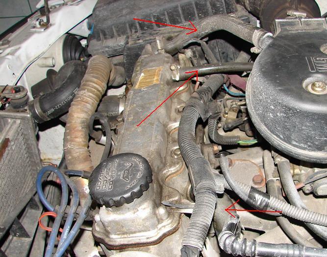

Rzuć okiem na fotę. Są trzy strzałki bo są trzy rurki - każda z nich musi być drożna.
> musi być drożna.
> Pozdroofka
Wiem, że są trzy rurki (w moim może troszkę inaczej rozmieszczone) i wszystkie trzy są zawalone. Najbardziej ta najszersza idąca od tyłu silnika do pokrywy zaworów.
To odpowietrzenie skrzyni korbowej. To przez jej zapchanie wywala simmeringi na wale.
> simmeringi na wale.

U wszystkich jest tak samo: zagięta pod katem prostym. Ten kawalek, ktory idzie w dół "w zakamarki silnika" nie jest długi - dalej jest metalowa rurka. Troche gimnastyki i odkręcisz opaskę.
> Zobacz na fotę gdzie się kończy guma:
OK Dzięki za fotki. W sobote spróbuję to wyczyścić. Zastanawiam sie tylko jak często zabieg trzeba będzie powtarzać...

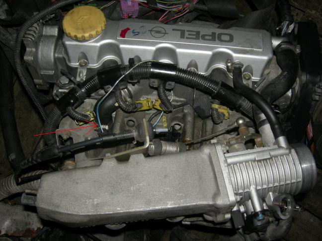

Zainspirowało mnie to do roboty; mógłby ktoś wrzucić fotkę silnika X16XEL z zaznaczonymi elementami do czyszczenia?
Z góry dziekuje.
> Look:
A nie prościej jest odłączyć tą rurę od części plastykowej nad obudową przepustnicy, wyczyścić, zaślepić dziurę w plastyku, rurkę pościć w dół (żeby sobie swobodnie oddychała). Znikną kłopoty z krokowcem, z zajzajerem w przepustnicy i.t.d. Ucierpi, ale tylko trochę ekologia.
Zrobiłem to pięć lat temu, i jak na razie, same plusy.
> no normalnie jaki ładny i suchutki silniczek
