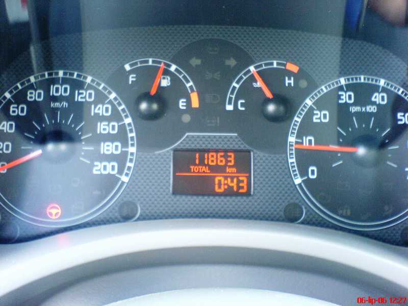

Właściwie to nie wiem czy to Emotion czy Dynamic, zrobię zdjęcie i zamieszczę bo własciwie to ja nie wiem czym one się różnią w wyglądzie 270751858-jezyk.gif a goscia, który montował nie pytałem...
W tej chwili to on wyświetla total km i godzinę, mrugając przy tym do mnie grinser006.gif

> idę cyknąć fotę...
jak total i godzine to pewnie dynamic, emotion jeszcze date wyswietla
> wyglądzie a goscia, który montował nie pytałem...
To nie jest licznik z wersji Emotion tylko z wersji Dynamic.
> czili ma większy wyświetlacz
> wszystko jasne
Ma duzo wiecej funkcji. Było o tym chyba juz z 1000razy wiec poszukaj w archiwum.

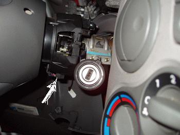

jakiego masz tripa, oryginalny czy taki jak mam ja tzn. w przelaczniku awaryjnych?
> dokaldnie wszystko przelaczasz tripem a godzine ustwaiasz dwoma a nie
> jednym przyciskiem
ile moze kosztowac ten przelacznik awaryjny?
> narazie zadnego
na alledrogo widzialem takie w okolicach ~25-30 zl

Gdybyś miał doście do wajchy z tripem (ja tak wymieniałem) i byś próbował założyć to sprawdź sobie czy masz wyjście na tripa - nad strzałką - bo jak nie masz to lepszy trip a`la Adam Słodowy czyli zrób to sam grinser006.gif278785459-trip.JPG
każdy przełącznik zespolony ma wyjście na tripa waytogo.gif- niestety otawrtą kwestią pozostaje czy ma zasilanie gdyz w niektórych miśkach zaoszczędzono 30 cm przewodu angryfire.gif
Ja podobną metodą jak ty wymieniałem ostatnio ta jedną wajchę- sprawa banalna- na szczęście moja Panda miała zasilanie we wtyczce! yay.gif
> mam go dzieki wielkie
> dzis przegladalem go
kup normalny mikrostyk za 50 gr i zamontuj go gdzie chcesz( ja miałem na łączeniu obudowy licznika z deską rozdzielczą) podłącz do tej wtyczki i po kłopocie! duuuzo mniej roboty i kasy! waytogo.gif
ps. wpadnij do Jarka to zamontujemy - kwesita 15 minut no i byłaby okazja do spota biglaugh.gif! waytogo.gif
> Wolfi- nie obraź się ale za bardzo kombinujesz
> okazja do spota !
zrobie to chyba jednak w awaryjnych a na spota ja zawsze chetny jestem zlosnik.gif
