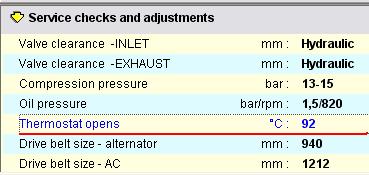

> Ogólnie w astrach powinno się stosować termostaty 92'C
Prawda. Dla silnika Z16SE:
> no chyba ze w silnikach 2.0-tam zalecają 87'C
No niestety... Do silników:
X20XER
X20XEV
Z20LER
Z20LET
idzie termostat 92* , nr 13 38 079
Poza tym nie ma termostatów 87* do astry.
