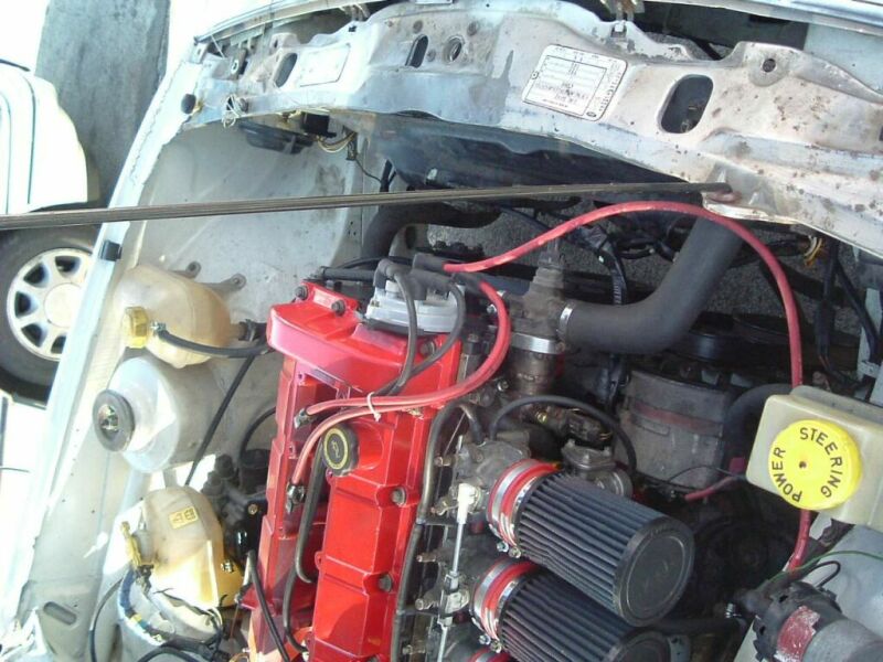

jak chcesz to podeśle tobie fotki z silnikiem z 4 przepustnicami...
wprawdze od forda ten wynalazek ale dawał rady.
