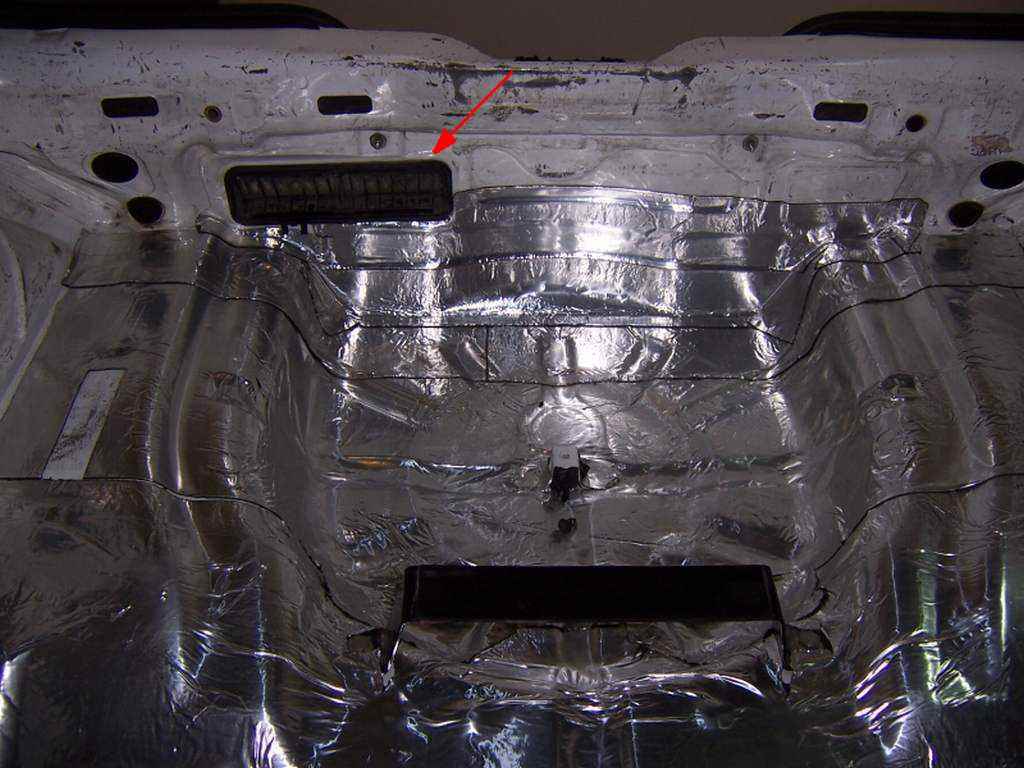

kratka na tylnej belce
Na tylnej belce jest kratka a jestem w trakcie wygłuszania samochodu matą dekarską a potem welurkiem będę oklejał.
I teraz mam pytanie czy moge zakleić tą kratke czy moze jest do czegoś niezbedna?
które otwory mam zostawić nie zaslepione na tylnej belce(a moze wszystkie moge zaklejić)?

mysle ze to wentylacja, ja bym tego nie zaklejal raczej

w bagazniku zbiera sie czesto wilgoc wiec zapewne sluzy to to wlasnie do wentylacji
Ja bym zostawił tą wentylację ta ktrtka wychodzi pod zderzakiem i zawsze jakiś dopływ powietrza jest

też mnie kiedyś zaciekawiła ta kratka, według mnie ona jest po to żeby zneutralizować ciśnienie powietrza powstające w czasie zamykania klapy,
ja bym jej nie zaślepiał

to jest zwykły otworek wentylacyjny
ta kratka odprowadza wilgoć, jak ją zakleisz to następnego ndia bedziesz miał akwarium, nie zapomnij kupić rybek i glono-wciągacza

i Panie kolego tu sie mylisz bo kolega prawdę napisał, w oplu Astara Agila Zafira bo takie produkujemy są montowane takie kratki aby dało sie spokojnie zamknać drzwi i klape tylnią bez uzycia wiekszej siły ( znaczy nie trzaskająć ) kratka ta ma gumowe listki i są one zamkniete cały czas ( wiec gdzie tu wentylacja ) listki te otwieraja sie dopiero jak zamykasz któreś z drzwi powoduja wyrównanie cisnienia , listki te otwieraja sie tylko i wyłacznie na zewnątrz.
Ja jestem w stanie zrozumiec ze jestescie obcykani w budowie samochodów itd. ale jak ktoś powie coś czego nie wiecie to proponował bym sie dowiedzieć a nie pisac, ze wymysla teorie, bo to smieszne sie robi
ps. proces technologiczny w oplu i fiacie jest taki sam więc prosze nie pisac ze w oplu do wyrównania cisnień a w fiacie do wentylacji

sie wlasnie zaczynam zastanawiac i w sumie....no nie wiem moze cos w tym jest ale imho czy az tak duze cisnienie powoduje zamykana klapa? nie wydaje mi sie ok.gif
Dowcip polega właśnie na tym, że jak wspomniano ta kratka ma klapki puszczające tylko na zewnątrz. Jakby jej nie było to dało by rade zamknąć drzwi/klape, ale stawiałyby większy opór.

qwa zwykły wywietrznik.... Co ma tam równoważyć jakieś cisnienia jak jest masa innych otworów dziurek i nieszczelności ... Idąc tą toerią jak zatkamy ten "niby wywietrzni" tto można bryką wjechać do basenu i bedzie szczelna grinser006.gif

zobacz jaka jest różnica przy zamykaniu drzwi z otwartym oknem, a zamkniętym. BTW tak kratka nie tylko do klapy jest ale przedewszystkim do drzwi. Zrób sobie test, zamknij drzwi z otwartym oknem jednym delikatnym ruchem, potem zrób to samo z zamknietym oknem i zalepiona kratką, potem z odlepiona kratka. Sam sie przekonasz. Akurat pracuję w oplu w kontroli jakości i miedzy innymi sprawdzamy siłe zamykanie drzwi, dlatego wiem do czego jest ta kratka 20.GIF

moze i zamysł była taki ale w seju to imo bez sensu. Wystaczy wykładzine podnieść i w podłodze jest kilka innych dziurek ok.gif
w fiacie sł€ży RÓWNIEŻ do wentylacji, podczas jazdy sama się uchyla, wiem bo jeżdżę bez kanapy i taki efekt już parę razy zanotowałem

uchyla Ci sie bo juz stara jest hie hie hie załóż nową i zobaczysz. BTW w oplu jest montowana z boku więc podczas jazdy sie nie otwiera

Nie zaklejaj smile.gif bo sluzy to do odprowadzenia powietrza podczas zmaykania drzwi i bagaznika, ale tez w pewnym senie taka wentylacja grinser006.gif

jak już wcześniej ktoś napisał z drugiej strony tej kratki są takie delikatne listki, które się odchylają na zewnątrz pod wpływem naporu powietrza

w pierwszych tigrach byly przypadki ze przy zamykaniu klapy cisnienie wypychalo ktoras z szyb icon_eek.gif poradzili z tym sobie w ten sposob ze przy zamykaniu bagaznika na chwile uchyla sie szyba boczna a po zamknieciu zamyka (podobnie jest w E46 Coupe w torych drzwi nie maja ramek i w momencie otwierania/zamykania szyba boczna opuszcza/podnosi sie) zlosnik.gif
