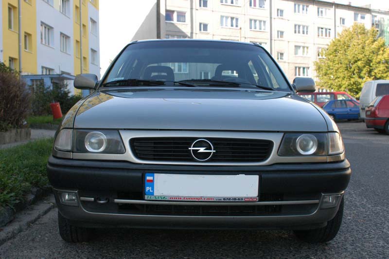

Witam wszystkich. Nie chciałbym się mądrować ale prawdziwy bixenon wyglada tak (foto w załączniku) to moja stara Astra. Klosze zeszlifowane , zamontowane specjalne projektory które kierunkują odpowiednio wiązkę z możliwością przełączania ze świateł mijania na długie. Montaż palników ksenonowych (to nie są żarówki - w środku znajduje się bańka z gazem - ksenonem) bezpośrednio w miejsce żarówki jest niedopuszczalne, o spryskiwaczach wysokociśnieniowych nie wspomnę. Ta przeróbka kosztuje około 1500 zł i mam namiar na gościa który to robi. Auto przechodzi badania bez problemu ponieważ zanim od niego wyjedziesz sam je ustawia na maszynie pomiarowej takiej jak na stacji diagnostycznej.
