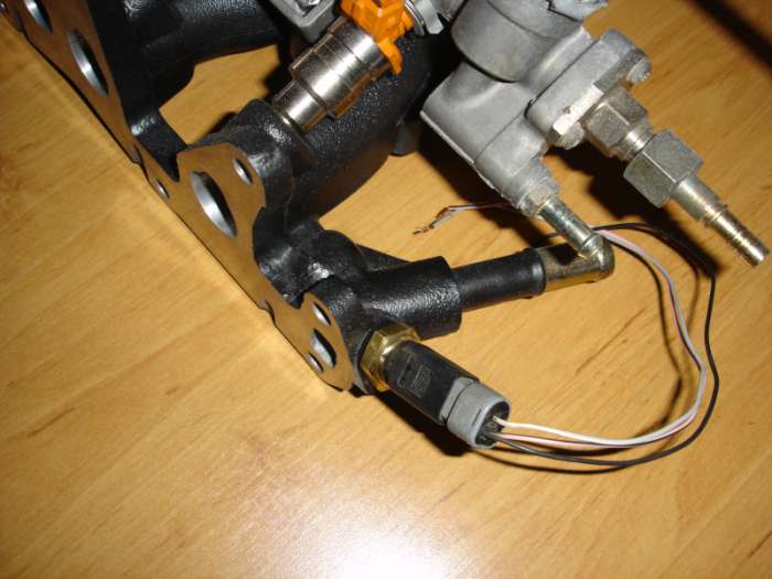

w nowszych glowicach od 1.2 ten czujnik jest zastapiony jednym czujnikiem podwojnym, ktory sie znajduje w kolektorze ssacym z prawej strony, mniej wiecej w podobnym miejscu jak w spi, i zastepuje dwa oddzielne czujniki temp., czujnik temp. na kontrolke/wskaznik( dawniej montowany w glowicy) i czujnik temp. dla komputera

czym tak ladnie pomalowales kolektor? grinser006.gif, polerowany w srodku?

hehe - wyjscie wodne jest po lewje na zdjeciu roberta - on pyta o druga strone
ps. chyba , ze chodzi Ci - ze nie trzeba - bo jest własnie przy wyjsciu wodnym w ssacym zintegrowany
a ja mam gowice z 1,2 mpi ktora ma czujnik w tym samym miejscu co spi....
> druga strone
wlasnie o to mi chodzilo, ze zamiast tego w glowicy nowsze wersje posiadaly podwojny czujnik w kolektorze ssacym i po to ta fotka skromny.gif
czyli masz tą nowszą głowice to najlepiej pojedz na jakis szrot moze cos znajdziesz , we Fiacie nawet nie pytaj bo tą kostke 3 pinowa mozesz dostac jedynie z calą wiazką :/ ja mialem taka kosteczke ale chwilke temu wyslalem ja innemu koledze crazy.gif
a tak dla zasady jeszcze ci podpowiem ze jak masz te 3 piny w czojniku to te 2 na dole ida do kompa a ten jeden z góry to na cyferblat zlosnik.gif INO SIE NIE POMYL nono.gif
