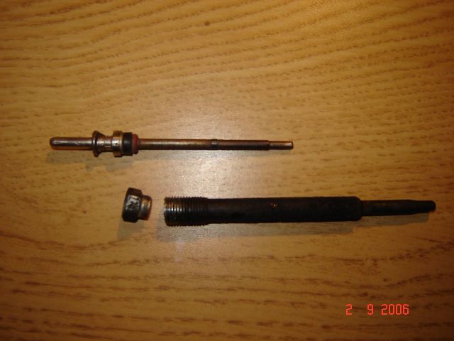

Witam. Na 100% urwał się łepek świecy( ten na którym jest sześciokąt na klucz) jak na zdjęciu w załączniku. Raczej wizyta u mechanika jest nieunikniona, mój mechanik robił takie rzeczy bez odkręcania głowicy.
Pozdr

Witam, jeśli ukręcił ci się ten łepek ze świecy, to nie szukaj mechanika tylko kup sobie wykrętak do urwanych śrub o odpowiednim rozmiarze, albo cały komplet koszt około 100zł. W świecy powinien być chyba otwór po elektrodzie, a jak nie to trzeba by jeszcze do tego dokupić wiertło lewoskrętne i rozwiercić drania a potem potraktować wykrętakiem, Niewinem, jaki jest tam dostęp do tego, ale chyba lepiej odkręcić kilka podzespołów niż ściągać głowice.

Temat świec żarowych w 2.0 opla ( i nie tylko ) jest bardzo znany az do tego stopnia że sa specjale przyżądy które pomagaja w rozwierceniu starej świecy i poprawieniu gwintu waytogo.gif
Nie jest to problem zbyt mocnego dokręcenia tylko zapiekania świecy w gwincie. I uwierzcie że nie jest regułą jakiej kto siły używa do odkręcania
