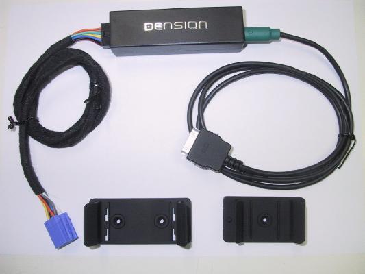

jesli chcesz to pojawiły sie ipody pod nasze radyjka tylko koszt jest duzy.

Wejście Aux-In Mini-Iso
Można kupić, sprawdzić, czy styki sa w odpowiednim miejscu i wpiąć na gotowo.
