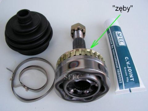

ale co dokładnie śledzi ten ruch koła?
(tzn. oczywiście śledzi czujnik, ale jaki element "namierza")
z przodu masz coś jak na obrazku (foto przykładowe z allegro)
zaznaczone "zęby" które latają przed czujnikiem:

Z ABSem to zależy gdzie jest koło impulsowe. Jeśli między łożyskami to kaplica. Jeśli na końcu to można przerobić.
