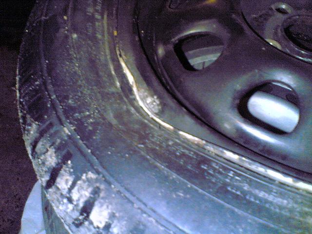

Wracając już do domu chcąc zaoszczędzić czas zrobiłem sobie mały skrót przejeżdżając przez stację benzynowa. Gdy już wyjeżdżałem odbiłem mocno w prawo gdy nagle samochód stracił sterwność i z dość mocnym impetem przychrzaniłem w przysypany śniegiem krawężnik. Oberwało przednie koło od strony kierowcy. Uszczerbił się kołpak a róg stalowej felgi lekko się zagoł do środka. angryfire.gif Hamowałem ale na ubitym śniegu dużo mi to nie pomogło. Jechałem może 20 km/h - nie więcej. Udało mi się dojechać do domu 30 km bez większych problemów. Przy 100km/h odczuwałem trzęsienie kierownicą. Bałem się że powietrze mi zacznie uchodzić ale odziwo nie zeszło confused.gif.
Na szczęście mam komplet letnich od Golfa 3 taki sam rozmiar i i szerokość. Założyłem i przejechałem się żeby zobaczyć czy wszystko gra. Nie zauważyłem żeby ściągało podczas jazdy ale boję się że coś mogło się naruszyć. Macie jakieś propozycje? Co mam sprawdzić a raczej co mogę sprawdzić w układzie zawiesznia żeby jazda asterką nadal była bezpieczna.

Da się ją wyprostwać czy na złom?
miałem podobnie ugieta felge. zdjąłem opone, przywaliłem pare rezy młotem i nawet wyważac za wiele nie było trzeba smile.gif
Ja bym spróbował wyprostować i wyrzucał dopiero wtedy jak nie da się wyważyć, ale nie zdziwię sie jak ktoś bedzie miał inną opinię
ja bym sobie klepanie darował...
za ~40 zeta kupisz stalową używkę

klepnij sam i do wywarzenia

a po co u gumiarza prostowac i placic za to co mozna zrobic w domu...Przeciez w wiekszosci zakładów prostowanie polega na uzyciu dwoch młotków i "waleniu w felge", czyli ten sam sposob co domowy...
Jak chcesz miec pewność, że wszystko jest OK, to polecam sprawdzić geometrię w pierszym lepszym zakładzie. Tych aprę PLN za spokój warto wydać - za samo sprawdzenie (zakładając, że wszystko jest OK) dużo nie zapłacisz.

tu widze rant styku z oponą jest zniekształcony, wiec moze to nie byc takie proste
Według mnie nie ma nic trudnego; bierzemy jeden wiekszy a drugi mniejszy młotek wiekszym odginamy rant do wewnatrz a nastepnie mniejszy przykładamy od wewnatrz i uderzamy w niego wiekszym. o i to cała filozofia...a efekt taki sam jakby bylo prostowane w zakładzie...

Felga do wymiany ,nie ma sensu tego klepać ,używkę kupisz za 40 -50 dych

1.Felga do prostowania o ile nie jest przekoszona na mocowaniu , dlatego najbezpieczniej zrobić to w warsztacie albo kupić używkę .
2.Sprawdź geometrię w tym zbieżność .
3.Sprawdź majzlem przedni silentblock wahacza na podnośniku) pod kątem luzów , tylny - czy się nie rozwulkanizował .
4.Możesz oglądnąć górne mocowanie kolumny czy nie jest przesunięte i drążek kierowniczy .
Ale gdyby było chyba coś nie tak to odrazu bym poczuł że auto ściąga albo drży a tak nie jest więc.. lepiej na zimne dmuchać i zrobię badanie w zakładzie bo nie chciałbym żeby mi opone zdarło po 2 tyś oslabiony.gif

z tego co piszesz jest duża szansa , że zbieżność jest nieruszona . Ale są jeszcze inne parametry (kąt pochylenia koła i sworznia zwrotnicy , kąt jej wyprzedzenia) od których zależy prowadzenie auta , odbijanie kierownicy po wyjściu z zakrętu itp , dlatego trzeba to sprawdzić. Zwróć też uwagę na silentbloki jak pisałem wyżej .
