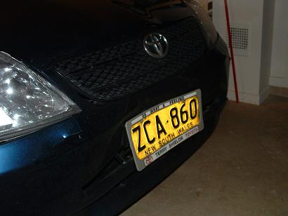

aby tylko grinser006.gif 2 pix ponizejsmirk.gif nowy zderzak, lakierowanie, (+nowy reflektor) i tyle . 1 dzien robotysmirk.gif. Odejmijmy reflektor poweidzmy $500. Reszta rachunku $1,595.30smirk.gif ... pad.gif
... i niech mi ktos powie jak te wszelkie koncerny moga przynosic straty jak robia kupe $$$cfaniaczek.gif na
1.service
2. czesci
