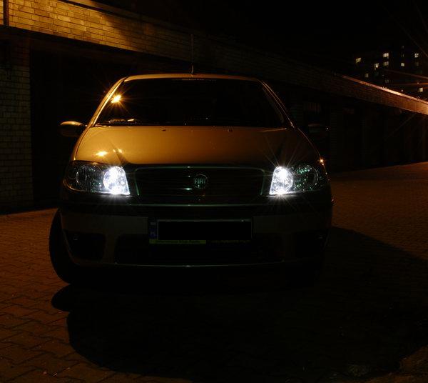

podskocz do prakti mają w ofercie, przynajmniej katowickie, całą serie Osram CoolBlue ok.gif
dzięki za fotę. Jakie masz do tego żarówki zapodane?
zadowolony? Duża zmiana w porównaniu do zwykłych.
ile kosztował taki kpl. czyli H4 i postojówki?
