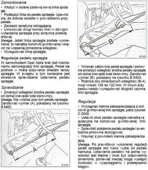

Nie znam się na tym. Kiedyś regulowałem w taki sposób, jak mi ktoś poddał. To znaczy powiedział, że pedał hamulca powinien być równo z pedałem sprzęgła. Wcześniej miałem wyżej troszkę. Wyregulowałem, żeby było równo. Może niepotrzebnie? wink.gif
Zauważyłem jeszcze jedną rzecz. Jak autko jest zimne (rano po odpaleniu) to chodzi i nie szarpie... Może to ma jakieś znaczenie?
zgadza sie wink.gif wiadomo co poeta mial na mysli czeski blad
pozdro
Nieprawda:
Przez to pedal hamulca jest trochę niżej.
> Nieprawda:
> Pozdroofka
Czyli tak naprawdę, to trochę nie tak ustawiłem, bo skoro sprzęgło jest już trochę zużyte, to powinno być wyżej od pedału hamulca. A ja ustawiłem je równo z hamulcem i przez to może się czasem ślizgać, albo stykać się w 100% dopiero na samiutkim końcu. Dobrze to rozumiem? Czyli wychodzi na to, że na chwilę obecną powinien być wyżej niż hamulec, a nie równo... Poprawiać czy zostawić? Roboty z tym dużo nie ma.

Powiem tak, sądzę że to wina sprzęgła. Pisałem wyżej, że regulowałem linkę i chciałem ustawić równo pedał hamulca i sprzęgła. Też nie miałem objawów ślizgającego się sprzęgła. Wczoraj po napisaniu wątku postanowiłem tam zajrzeć. Wyregulowałem tak, że jest pedał sprzęgła wyżej i albo mi się wydaje albo to było przyczyną (Nie chcę zapeszać 270751858-jezyk.gif ). Autko jakby przestało właśnie szarpać i jakoś lepiej się zbiera. Żadnych zapachów spalonego sprzęgła w czasie jazdy itp nie odczuwałem. Spróbuj tak zrobić i zobacz, może Ci to pomoże. Nawet gdyby na jakiś czas. A zmieniałeś może linkę w między czasie albo coś przy nim majstrowałeś? Zawsze można spróbować.
