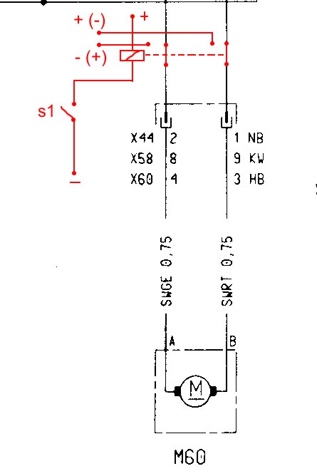

Dałoby się według mnie wystarczyłby jeden przekaźnik dwustykowy i mikrostyk do załączania przekaźnika. Schemat poglądowy w załączniku.
Trzeba by tylko sprawdzić przy jakim podłączeniu (+ -) siłownik zamyka zamek i powinno działać.

Jeśli ktoś by chciał wykorzystać ten schemat to należy tam zastosować włącznik s1 który zwiera w momencie wciśnięcia a jak się go puści to rozwiera. Jeśli ktoś by tam dał przełącznik który po wciśnięciu zwiera i trzyma pozycję jeśli go się jeszcze raz nie przełączy to wtedy silniczek by prawdopodobnie się spalił bo byłby cały czas pod napięciem. piszę to żeby jakby co to nie było na mnie smile.gif. Oryginalna centralka podaje zasilanie na krótki czas wystarczający do załączenia siłowników a później na obydwa przewody idzie masa. przynajmniej tak wynika ze schematu.
raczej nie, jest zabezpieczenie (nie wiem dokładnie jak funkcjonuje)
przy montażu alarmu podłączałem się do CZ i przy wielokrotnym "próbowaniu"
zadziałania w krótkim czasie przestawał działać na jakiś czas (trzeba było odczekać)
zresztą gdzieś chyba Etzold o tym pisze

> Brązowy (BR) nie ma na schemacie ale na 99% masa nawewt na 100% bo
> taki kolor jest wszędzie na masie.
> Czarny z żóltym paskiem (SWGE) i czarny z czerwonym paskiem (SWRT)
> pojawia się naprzemiennie + - i służą do zasilania siłowników
> Brązowy z czwerwonym paskiem (BRRT) jak podasz na niego masę to
> zamkną się zamki
> Brązowy z białym paskiem (BRWS) Jak podasz na niego masę to otworzą
> się zamki
> Czerwony z żóltym paskiem (RTGE) służy do ryglowania z tego co się
> orjętuję to powinien być na nim plus przynajmniej się na chwilę
> pojawia przy ryglowaniu.
rozwiązałem problem z centralką... na czerwonym nie było zaislania wiec rozbebeszyłem przód auta fotele wykładziny plastiki z progów i jechane po kablach... i znalazłem w progu kierowcy czerwony był na wykończeniu przerwany równo w pół i juz prawie cały biały na koncach, teraz skręcone, polutowane zaizolowane i znów ciesze sie z centralki 270751858-jezyk.gif
