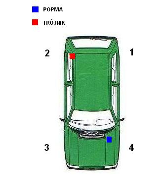

Co do kolejności odpowietrzania:
>lewy tył
>prawy tył
>prawy przód
>lewy przód.
> Dobrze gadam?
Nie. Jeżeli patrząc z pozycji przed samochodem to zaczynasz od lewego tyłu, potem prawy tył, następnie lewy przód i na końcu prawy przód. A dlaczego tak - zaczynamy na kole najbardziej oddalonym od pompy, a kończymy na najbardziej jej zbliżonym.
Zara zara....

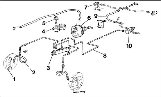

Jeśli stoję przed samochodem to najbardziej oddalony u mnie jest prawy tył - no bo po lewej stronie, (tak jakby po stronie wlewu paliwa) jest trójnik - i do prawego koła idzie długi sztywny przewód - czyli to koło jest najbardziej oddalone? Potem lewy tył (no bo do tego koła od trójnika idzie krótki sztywny przewód) No a dalej tak jak piszesz (LP i PP) hmm.gif
> Zara zara....
najardziej oddalone od pompy hamulcowej jest koło lewe tylne, i od tego trzeba zacząć.
> tego trzeba zacząć.
A nie prawe?
> A nie prawe?
taaaa kolega spostrzegwaczy alien.gif to ja koledze coś wytłumacze nieeeee przewody hamulcowe metalowe "zataczają" łuk do koła prawego a przy nim na belce znajduje się trójnik normalnie i potem dalej do lewego... to jakby kolega wyprostował te przewody to dłuższy jest od koła lewego i tego sie powinno brać pod uwage wazniak.gifwazniak.gifwazniak.gifcfaniak.gif
> A nie prawe?
Oj jaki problem zajrzeć pod samochód.
Odpowiadam na twojego posta do wszystkich, jak pisałem wyżej zasada jest jedna - zaczynamy od najdalej oddalonego cylinderka od pompy a kończymy na najbliższym, ale nie fizycznie tylko liczone długością przewodów. Jeśli trójnik z tyłu jest zamocowany nieco po lewej patrząc od przodu samochodu to zaczynamy od prawej strony tył i kończymy na prawej przód.
W innych modelach może być nieco inaczej - tego nie wiem niewiem.gif, a zadnego rysunki poza tym nie mam i nigdzie nie znalazłem konkretnej wskazówki poza odległością.
> W innych modelach może być nieco inaczej - tego nie wiem , a zadnego
Cytat z fachowej literatury: "Należy rozpocząć od hamulca koła najbardziej oddalenego (wg mnie to lewe tylne), a zakończyć na hamulcu koła najbliższego pompy"" (oczywiście prawe przednie).
Jak pisałem zajrzyj pod samochód, od którego koła jest najbardziej oddalony trójnik od tego trzeba zacząć - tak jak ja pisałem i tak też jest w Twoim cytacie. Co do kolejnosci pisałem na podstawie mojego unolota, jeśli ktoś ma inaczej niech sam to sobie oceni.
> widzę, że się nie rozumiecie
> lewe tylne patrząc od przodu samochodu jest najdalej
> prawe tylne patrząc od tyłu samochodu jest najdalej
> zresztą to te same koło
LUDZIE!!!!!!!!!!!!!!!
Jest JEDNO tylne prawe i JEDNO tylne lewe koło w samochodzie i nie kombinujcie "stojąc przodem z boku na głowie po prawej stronie w kierunku na wprost i przymykając jedno oko..." normalnie można zwariować mlot.gif
P.S.
maras, nie piję do Ciebie, tak padło
> tam nie ma trójnika
hmm.gif u mnie jest, ale nie tak bardzo z boku
Ale generalnie jest z tej strony (tzn. stojąc przodem przed samochodem - z lewej) zakrecony.gif
> No dobrze, przesadziłem troszkę
ale odpowiadajac - dobra kolejnośc
Skoro kierowca jest po lewej i pompa hamulcowa z nim to najbliżej jest do lewego koła - nie?
> A nie prawe?

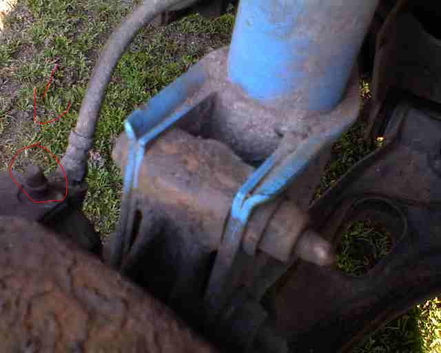

Koledzy ze tak jescze spytam, czy to jest odpowietrznik ???
Tak,pod tym gumowym kapturkiem.
