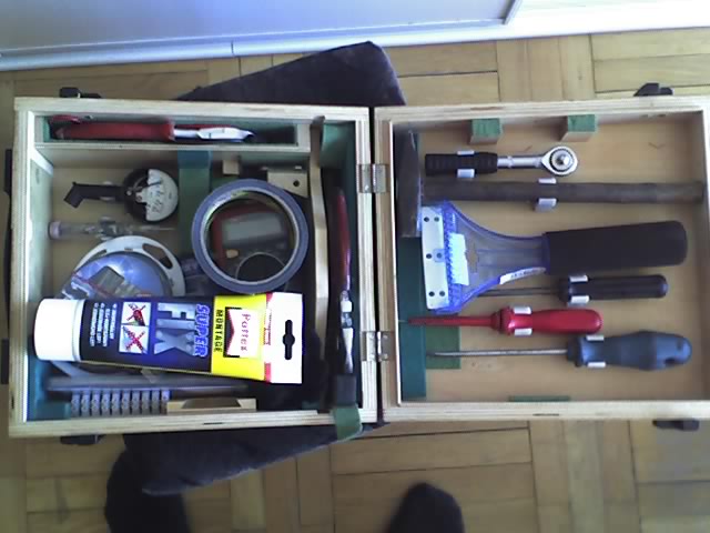

Wkurzało mnie ciągle walajace sie narzędzia w samochodzie jakies zarówki, bezpieczniki wentylki w schowku oraz narzedzia w bagazniku...postanowilem zrobic sobie porzadna skrzynke na narzedzia 893goodvibes.gif Priorytetem bylo to zeby nic nie trzeszczalo oraz zeby narzedzia nie dzwonily podczas jazdy:
Zaadaptowalem do tego skrzynke niepotrzebna ktora znalazlem w piwnicy:
Tak wyglada z zewnatrz ( 2 zamki, gumowe obicie, rączka praktyczna)
Oraz wewnatrz:
W koncu mam pozadne miejsce na jakies podreczne srubokrety, tasmy itp 893goodvibes.gif Troche mialem ulatwione zadanie bo skrzyneczka byla super wink.gif

ciekawe co robisz TAKIM MŁOTEM w samochodzie ????
słyszałem że diesle to ciężkie maszyny, ale żeby z młotem do nich ?
ja mam w aucie - jeden wkrętaczek z wymienną końcówką i jedną żarówkę
To jest maly podreczny mlotek w sumie(czesc uderzajaca przekrojem zblizona do przekroju kciuka) zawsze sie przyda puknac jakas srube itp
Wieksze narzedzia mam w garazu oczywiscie bo by do niej nie weszly miala byc podreczna na wypadek awari w trasie i taka jest cool.gif

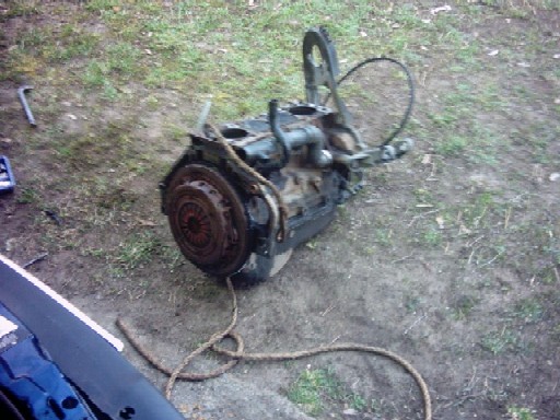

Dokładnie, młotek przydatna rzecz. Ja przy pomocy młoteczka 3 tygodnie temu silnik wyrzycałem z auta. Normalnie ze skrzynią się zespawał angryfire.gif

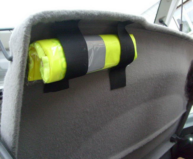

No i za skrzynką znajdują się upchane różne rzeczy oraz poprzyczepiane naookoło na rzepach. No i pod wykładziną ubraną w matę antypoślizgową, standard: podnośnik, trojkąt itp.

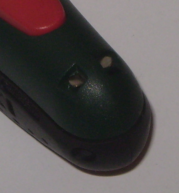

W związku z tym, że mam dwie takie małe wkrętarki, jedna leży sobie w domu a druga jeździ w aucie. Jako że lubię sobie ułatwiać życie, stwierdziłem że nie chce mi się nosić wkrętarki do domu aby ją w razie potrzeby naładować, wymysiłem drobny patencik smile.gif
Otóż moje wkrętarki mają na wyposażeniu "podstawki", które są jednocześnie ładowarkami (fota zapożyczona) :
Można w przerwach w pracy odstawiać na podstawkę i jednocześnie ładować. Ładowanie odbywa się za pomocą dwóch blaszek kontaktowych umieszczonych w rączce, na dole. Z podstawki wystają dwie blaszki na sprężynkach, które doprowadzają prąd. Blaszki:
Pomyslałem, że skoro jest źródło pradu w samochodzie, dlaczego z niego nie skorzystać? smile.gif Akumulatorek jest 3,6V więc czemu nie uzyć ładowarki samochodowej od Nokii, która daje właśnie takie napięcie?
Koncepcje miałem 3:
1. Usunąć blaszki z wkrętarki, rozwiercić trochę otwór po jednej z nich i wkleić gniazdo z telefonu. Ma to tę wadę, że pozbawiam się możliwośc użycia normalnej ładowarki.
2. Wywiercić otwór w obudowie i zamontować gniazdo z telefonu. Też odrzuciłem aby nie szpecić sobie sprzętu smile.gif
3. Kupiłem przelotkę, która na jednym końcu przewodu ma gniazdo Nokii a na drugim... jakąś tam wtyczkę. Wtyczkę obciąłem i zamontowałem konektorki, których rozmiar dobrałem do blaszek. Teraz moja samochodowa ładowarka wygląda tak:
Najciekawsze jest to, że akumulatorek wkrętarki ładuje się w samochodzie o jakieś 50% szybciej niż w ładowarce sieciowej smile.gif
