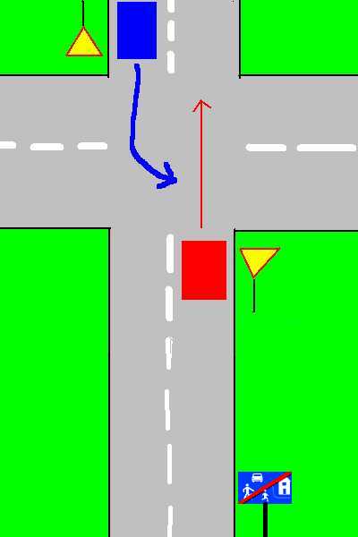

Kwestia pierwszenstwa.
Taka oto sytuacja jak na rysunku.
Wsumie oczywista, niebieski jedzie pierwszy.
Ale co w sytuacji jak na rysunku ponizej?
> No to ja bym nie chcial jechac tym niebieskim
Dlaczego?

IMO, tak
IMO jesli odleglosc pomiedzy znakiem "Strefa zamieszkania" a skrzyzowaniem jest >20m to niebieski jedzie drugi bo jest to normalne krzyzowanie smile.gif

Bo na 100% czerwony mu wyjedzie.
Mieszkam niedaleko takiego skrzyzowania i ilosc zaobserwowanych stluczek i wypadkow zbliza sie do liczby trzycyfrowej.
Powiedz mi na jakiej podstawie niebieski sadzi ze ma pierwszenstwo?
Bo widzi ze tam skad wyjezdza czerwony jest strafa zamieszkania (widzi bo jest znak).
Widzi tył prostokątnego znaku - nie wie, co jest namalowane z drugiej strony.

Widzi tyl tego znaku. Nie majac rentgena w oczach nie moze niczego zakladac. Jak bylby trojkat albo stop to zgoda, a tak to moze byc tablica reklamowa.
Z drugiej strony malo ktory kierowca wie, ze koniec strefy zamieszkania oznacza wlaczanie sie do ruchu i ustapienie pierwszenstwa wszystkim. Wiec na takim skrzyzowaniu az iskry leca zlosnik.gif

wydaje mi się,że syt. z pierwszego rysunku jedzie pierwszy niebieski ( ale ,no ale w sumie jest to osiedlowa uliczka i nie wiem czy to jest traktowane jako skrzyżowanie - w sumie powiedziałbym ,że jeśli droga jest utwardzona i jest dłuzsza niż te 20 metrów ) to czerwony ma pierwszeństwo
w drugiej sytuacji to samo czerwony ma pierwszeństwo jedzie na wprost
niebieski jak nie zetnie zakrętu tylko zrobi dojedzie do osi i lekko skręci to będzie miał czerwonego z prawej strony więc sytuacja jak najbardziej jasna

Nie widzi tyl znaku, tylko widzi znak wjazu do strefy zamieszkania. Wiec skoro tam jest wjazd to i jest wyjazd.

Jadąc niebieskim ,ustąpiłbym profilaktycznie pierwszeństwa(przecinam mu tor jazdy)-nie wiadomo co wymyśli kierowca czerwonego.
Też bym ustąpił.

Ja sie nie znam ale kierowca raczej nie ma gdybac co tam jest? A np jesli widzisz ze na wprost jest znak zakaz wjazdu to czy taki sam znak widnieje dla jadacego z naprzeciwka( a powiedzmy ze widzisz okragly znak ustawiony tylem - zalozmy nakaz skretu w prawo)? - watpie cfaniaczek.gif Pokazuje to tylko ze jest sporo miejsc gdzie zle oznakowanie daje mozliwosc mnogich interpretacji prawa....Zreszta najlepiej w takiej sytuacji uzyc glowy i zastosowac dodoatkowo zasade prawej strony niz plakac na rozbitym szklem i pobita blacha waytogo.gif

Ale tu nie chodzi o zadne gdybanie.
Poprostu ktos wyjezdzajacy ze strefy zamiszkanie, z drogu gruntowej, z bramy, itp jest wlaczajacym sie do ruchu i ma ustapic pierwszenstwo innym.
Wiec widzac kogos takiego warto wiedziec ze ma sie przed nim pierwszenstwo. Oczywiscie nie namawiam nikogo do egzekwowania pierwszenstwa jesli cokolwiek wskazuje na to ze tamten nie zamierza nam go ustapic. Zreszta juz sie nie raz na ten temat wypowiadalem na MK.
Zrobil sie troche offtopic.
Pytanie nie bylo to jak sie zachowac, na kogo uwazac i czego sie domyslic.
Chcialem sie dowiedziec czy znak koniec strefy zamiszkania informuje nas o tym ze wlaczamy sie do ruchu jedynie bezposrednio za znakiem czy moze i troche dalej (a jesli tak to ile dalej) na najblizszym skrzyzowaniu. I czy znak ustap pierwszenstwa cos tu zmienia.

W teorii obrazkowej niebieski jedzie pierwszy bo ma pierwszeństwo. W praktyce nie ma prawa o tym wiedzieć, że ma pierwszeństwo więc niekoniecznie jedzie pierwszy. To, że niebieski widzi za skrzyżowaniem początek strefy to nie oznacza, że z drugiej strony jest też koniec strefy - równie dobrze może to być inny znak niekoniecznie drogowy (zdarzają się np.: przesunięte o kilkaset metrów oznakowania końca/początku strefy zabudowanej).

Przypuszczam, że niebieski musi ustąpić czerwonemu.

Zgadzam sie, ja zawsze mam ograniczone zaufanie do innych pojazdow i nawet jakbym mial pierwszenstwo to wolalbym nie ryzykowac zlosnik.gif
