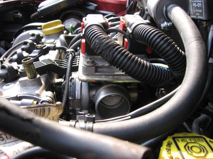

Przepustnica MK II
Ile roboty jest z jej wymontowaniem ????
czy mogę natrafić na jakieś trudności podczas rozbierania ????
tak samo na co należałoby zwrócić uwagę podczas ponownego montażu ???
Nie powinno ci zejsc dluzej niz 30 minut.na poczatek zdejmujesz obudowe filtra powietrza ( 2 dziesiatki i zaczep na sprezynce).Teraz jak juz masz to zrobione widac przepustnice wiec trzeba poodpinac wtyczke od potencjometra polozenia przepustnicy (jest z lewej strony nad wtyczka od krokowca) potem wtyczke od krokowego i trzeba jeszcze zdjac linke gazu.teraz mozesz juz odkrecic centralke wtrysku ( szybciej niz odpinanie kabli wtyczek do niej) po odsunieciu centralki wtrysku przepustnica przykrecona jest 3 srubami.... odkrecic i gotowe...przepustnica jest Twoja. założenie odwrotne do powyższego.

Trzeba zwrocic uwage na stan uszczelki pod przepustnica i nie zawadzi sprawdzic uszczelki miedzy przepustnica a obudowa filtra powietrza (lubi popekac).
w razie czego zaopatrzyć się w nowe uszczelki ????
w komplecie z TPS'em jest uszczelka kolektor-przepustnica i 3 wkrety
IMo nie trzeba
kilak ssacych plastikowych i ich przepustnic rozlozyłem i w zadnym uszczelki nie były najgorsze

ale polecam jednak odlaczyc , bo przynajmniej u mnie kompa trzeba odkrecic od przepustnicy - a do zwarcia zawsze jest blisko zlosnik.gif

ja bym wwyczyscil cale gniazdo gdzie porusza sie zawor silnika krokowego. Pelno syfu z tamtad wyplukalem.
> jesli autko smiga bez zarzutu,to czy profilaktycznie po 7 latach
> warto czyscic przepustnice?
zdecydowanie warto.
Choćby najprostszym sposobem - zdjąć rurę dolotową i na pracującym silniku psikać środkiem do mycia przepustnic...
U mnie po 42 kkm juz trochę syfu było...i występował też maly problemik z wolnymi obrotami,ktory po myciu ustąpił wink.gif

tzn jakim to srodkiem myles bo ja zamierzam wyciagnac ta przepustnice i troche ja wypolerowac zlosnik.gif
STP sprej do gaźników
ryzykujesz zmianę przekroju przelotu przy zamkniętej przepustnicy...ja bym niczego nie polerował...

ale to tylko na wlocie i ty lekko a nie jakos mocno by to bylo
