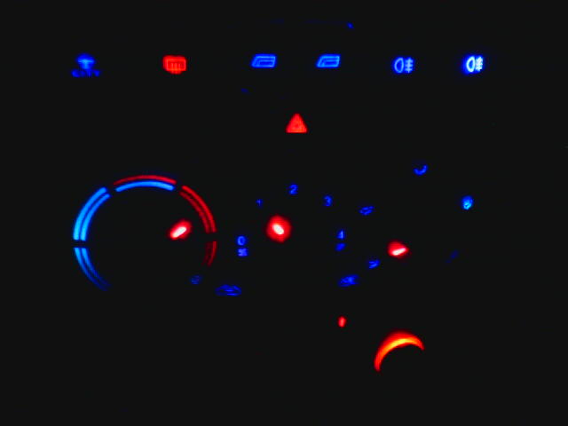

> A o czym My piszemy
> Ze jest tak samo jak w FL instalacja
> Ja nawet dołozyłem sobie klawisz
> o kontrolce nie wspomnę
Citymatik kolorowo
Jestem pod wrażeniem
pozdrawiam
PII SX 8 v

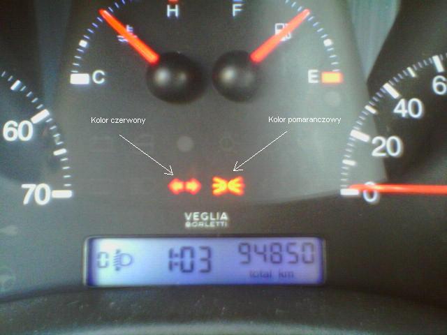

o jest nawet fotka

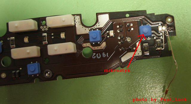

Tam jest mikrostyk
278744496-konsola_rozl.jpg i mozna go dorobic samemu jak masz tylko chociaz male pojecie o lutowaniu, a ta zaslepke ktora masz teraz mozna zaadaptowac jako przycisk. Niestety nie bedziesz mial wtedy "znaczka" halogenow.
PS.Sam przymierzam sie do pokombinowania przy halogenach, moze zalozenia tam dziennych, moze przeciwmglowych hmm.gif....

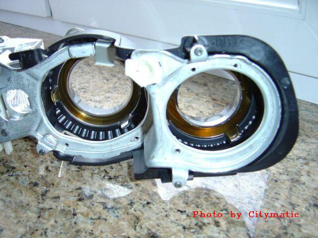

Swoja droga jestem ciekawy czy latwo rozebrac reflektor na czesc pierwsze, tzn. zdjac szybe, wyciagnac zespol swietlny- reflektor, soczewki hmm.gif
Odpowiedz już znasz-przerobic zaslepkę na przycisk=polega to na odcięciu jednego zaczepu przy zaslepce i działa jak przycisk wink.gif
A tak z troszke innej beczki:
jestem ciekawy czy w PII latwo rozebrac reflektor na czesc pierwsze, tzn. zdjac szybe, wyciagnac zespol swietlny- reflektor, soczewki ??
Jak sie do tego zabrac, gdy mamy w rece reflektor, tzn. jest ju odkrecony od samochodu??
Pytam bo tez przymierzam sie do zalozenia soczewek swiatel przeciwmglowych.

Całośc lampy rozbieramy od tyłu
Mamy tam najwygodniejszy dostep
Trzeba to robić bardzo ostroznie ponieważ są one w całości plastikowe
i mozna urwać np(mocowania drucików z tyłu)
Przednia lampe musiałem odkręcić i lekko wysunąć aby mieć lepszy dostęp do wymiany żarówek.
Odkręcamy kluczem 10.
Musiasz sprawdzic czy soczewki (zaślepki) dadzą się zdemontować bo u mnie były przyklejone.
pozdrawiam
P II Sx 8V
Dobra ale czy da bez problemow zdjac szybe reflektora.
