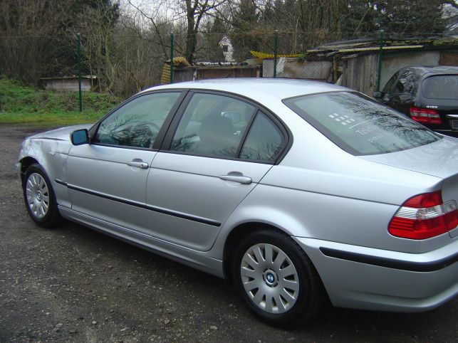

Co moze byc do wymiany w takim samochodzie?
Wyglada tak:
Jesli nie byl prostowany to wydaje mi sie ze to kosmetyka, ale na co zwrocic uwage przy ogladaniu tego egzemplarza?

W najlepszym wypadku troche blach, zderzak i reflektory. W posrednim takze chlodnica a w najgorszym przegrzany i zatarty silnik.

na pierwszy rzut oka widoczne elementy czyli
- prawy blotnik
- zderzak
- reflektor
- maska

Ok to widze. Ja sie bardziej pytam jakie niespodzianki moga sie okazac pzy tak widocznym uszkodzeniu.

zobacz czy nie ma jakichs pekniec na silikonie przy oslonie amortyzatora(pod maska) <--- jezeli jest przesuniety to bedzie widac. do wymiany moze byc: lampa, maska(ale sie pomaluje smile.gif ), zderzak, pas przedni, chlodnice(wody i klimy), wloty intercoolera, oslony silnika, nadkola, cos tam w zawieszeniu(ale to juz takie tylko ekstremalne podejscie). ze zdjecia nie widac zbyt duzo, ale jest roznica pomiedzy tylnymi drzwiami a slupkiem tylnym , a drzwiami przednimi a tylnymi..... calosc wypowiedzi jest moze straszaca, ale kilka razy spotkalem sie z takimi autkami wink.gif uprzedzajac pytania, dodam, ze jestem jak najbardziej zwolennikiem aut lekko "bitych", takich np. ktore sa podrapane....kupic taniej, zrobic ladnie i raczej niedrogo, lac i jezdzic!

błotnik i zderzak do odratowania, maska.. wątpię, do wymiany lampa, nie wiadomo jak z pasem przednim i chłodnicą od klimy i normalną, bardzo możliwe, że wsio całe i zdrowe wink.gif

lewa strona też mogła oberwać. wygląda, że strzał był w miarę centralny.

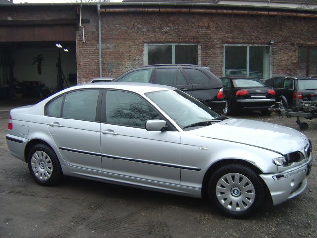

Zaraz wkleje jeszcze dwa, ktore mam. Auto jest w PL.

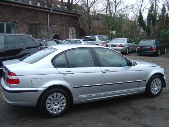

zdjecia taj jak by celowo pokazuja to, co jest najmniej interesujace.
nie sadze zeby to byl przypadek

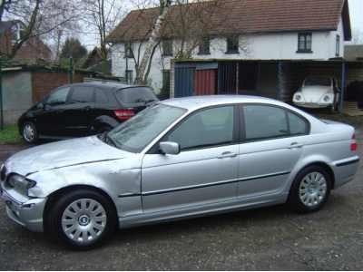

4
auto wstepnie leczone i ubrane pod kupujacego
w ten sposob szykuje sie auta pod indywidualnych kupujacych bo handlarz nie kupuje takich popaprancow
Ale z tych fotek to mozna wrozyc jak z fusow... jesli dobrze widze szczelina drzwi/blotnik(prawa strona) lekko sie zeszla ale to pierdola a z lewej szczelina drzwi/drzwi troszke wieksza pierdola wink.gif lewe kolo pojechalo w tyl.
Jesli auto stosunkowo blisko to mozna jechac a jesli to francja itp to bym olal no jeszcze kwestia ceny itp

jakieś dziwne to lewe nadkole jest, pozginane jest ze wszystkich
stron, czyli musiało się przesunąć i wjechało w drzwi. To koło
chyba także jest przesunięte.
Ciekawe, czemu nie ma zdjęć od przodu albo od góry. Wierz mi -
polski handlarz nie sprzeda ci nic okazyjnie.
Prawdopodobnie kupił za bezcen. Auto ładne, więc może i warto kupić,
Zdjęcia są robione tak żeby auto ładnie wyglądało a nie tak żeby dać
ci info o rzeczywistych uszkodzeniach. Niech ci zrobi lepsze, po co
masz na darmo latać?

Lewe drzwi (jedne i drugie) cos krzywo wygladaja..
Czesto jest tak, ze handlarz kupuje szrota, naprawia, a pozniej delikatnie stuka - zeby wygladalo na zwykla kosmetyke odwracajac jednoczesnie uwage od tego, co rzeczywiscie trapi auto. Obejrzyj dokladnie lakier - nie zdziwilbym sie, gdyby tylna czesc nadwozia byla malowana... Poza tym zawieszenie - wszystkie drazki, zwrotnice, itp itd, podluznice

Po pierwsze wygląda na wstępnie klepany (lewy błotnik i maska), więc mógł być znacznie mocniej trafiony, niż teraz to wygląda sick.gif
Na pewno poszycie błotnika, maska, zderzak, brakujące oświetlenie... Obstawiam również pas przedni, belki przednie, chłodnicę itp.
Naprawdę dokładnie należy to auto dokładnie prześwietlić, bo przypuszczam, że może być uszkodzona (i to dość poważnie) lewa podłużnica.
