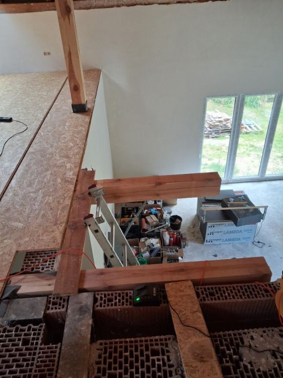

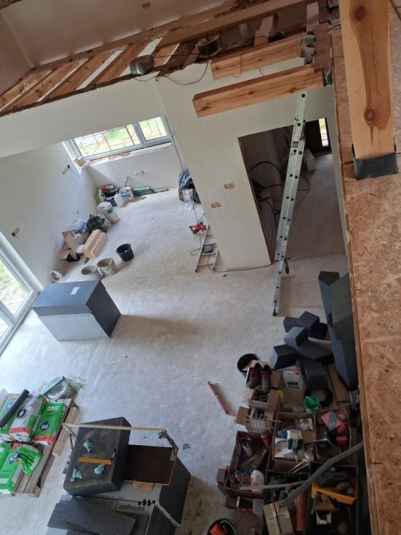

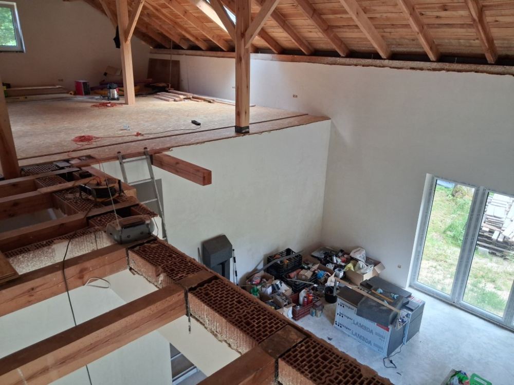

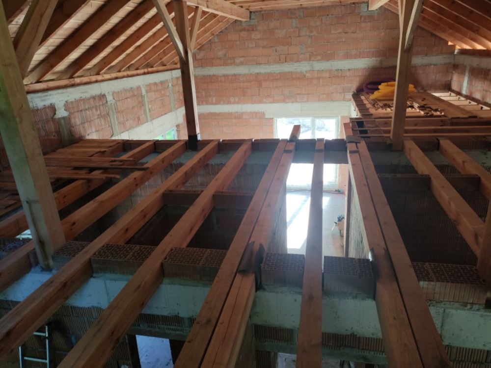

schody będą na stelażu stalowym z drewnianymi stopniami dołożyłem dwie belki stropowe, obie wysunąłem zamierzam je połączyć dla wzmocnienia i na jednej z nich oprzeć całą konstrukcję schodów pewnie cała szerkość to ok 1.2 m tu zdjęcia jak to naprawdę wygląda

jak policzyć materiał na schody
to murowane czy drewnianie? Co to za belak stropowa 17x13? Jak szerokosc schodów, stopnie drewniane?
spawacza będę miał mam tylko zaprojektować i kupic towar
liczyłem wczesniej obcviazenia kształwonik vs deuteownik. mozesz dać 120 IPN, 140 jak sie boisz moze byc nawet HEA. sciagnij sobie program spec bud i policz. Ewentualnie zapytaj dranio, moze policzy. jak sie boisz udaj sie do konstruktora. koszt oblcizen z 500 zł. ale za taka kwote mozna dołozyc do mocniejszego dwuteownika sam bedziesz spawał? kotwił do muru?
ale zgadujesz czy umiesz to jakoś policzyć ?
